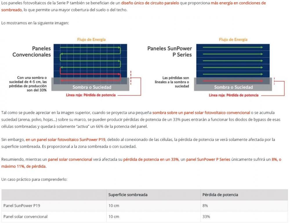

Lo que comentas de las sombras de los Sunpower, es valido sólo para los P19 si estan puestos en horizontal y la sombra va de abajo a arriba y no de izda a derecha. (o al reves si estan verticales)

sifos
Por partes, me referia a que el diseño no és óptimo, nada a ver con uso de optimizadores.
¿Y como sería un diseño óptimo?
Con respecto a lo de las sombras en las P19, no tenía ni idea de que eso era asi, y eso que me he leído bastantes cosas de esas placas.

Re: Mar de dudas para nueva instalación.
Coyote1969
Muchas gracias.
Mira por aquí:
Archivo adjunto 21740
No nos engañemos, las sombras le afectan a cuaquier panel, que el sunpower tiene una particularidad por su diseño, pero a casos practico, no sirve para nada, porque tendria que ser una sombra muy especifica, pero aun cumpliendo con esa normal, el panel tendrá una perdida, aunque menor que en otros paneles, pero le afectara al resto de las placas al estar en seria y no tener optimizador. Resumiendo, si tienes sombras lo ideal es eliminarlas, pero si no puedes, intentar usar unas de las alternativas, como optimizadores o microinversores
