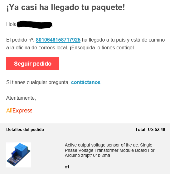

    Ya van llegando los componentes, aunque no pienso abrirlos hasta que no lleguen todos ¿Cuánto tiempo vive un virus? jajaja...
    Derivador universal consistente en un meter y un triac controlados ambos por ESP32-captura.jpg

    Decían que sobre una superficie como de paquetes y así unas 5 horas. Así que puedes chupár lo que quieras. Que suerte, yo ando discutiendo con alguno que no me envia

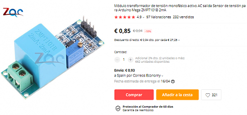

  14. #39
    Treven está desconectado Forero
    nov 2019
    256
    Predeterminado Re: Derivador universal consistente en un meter y un triac controlados ambos por ESP32
    No será éste el que te está tardando?
    A mí me pasaba igual, y por el precio que tiene, lo que hice fue pedirlo en tres sitios diferentes, y en uno de ellos ya me viene de camino
    Derivador universal consistente en un meter y un triac controlados ambos por ESP32-captura.png

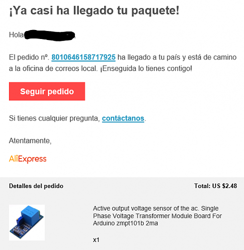

  16. #41
    ferdyfernins está desconectado Forero
    mar 2019
    Navarra
    78
    Cita Iniciado por Treven Ver mensaje
Nombre: Captura.PNG
Visitas: 113
Tamaño: 152,6 KB
    Ese mismo, y lo cancele, y he hecho como dices!!!! Jajaja. A ver si manda alguno. Y si no 10€ desde Inglaterra, que se le va a hacer.... Puto coronavirus
    Enviado desde mi Mi A2 Lite mediante Tapatalk

    Yo buscaria antes de gastarme 12€
    https://www.ebay.es/itm/Active-singl...MAAOSw1iVbxF95
    hay mas vida fuera de amazon...

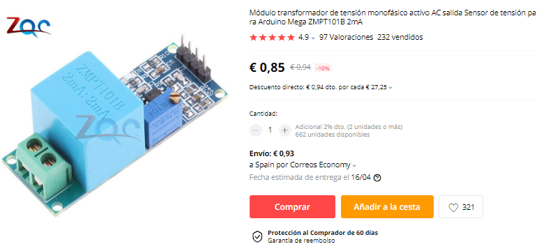

  19. #44
    nov 2019
    256
    Vamos, que con un poco de suerte, esta semana llega todo.
