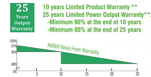

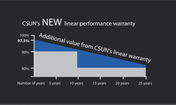

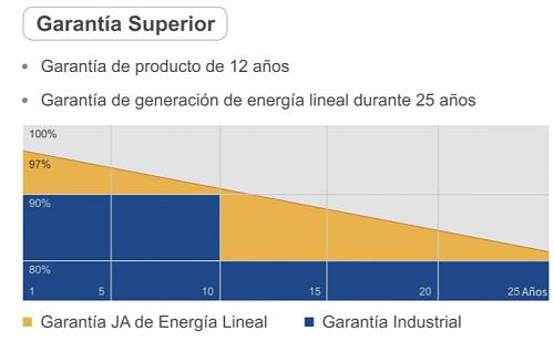

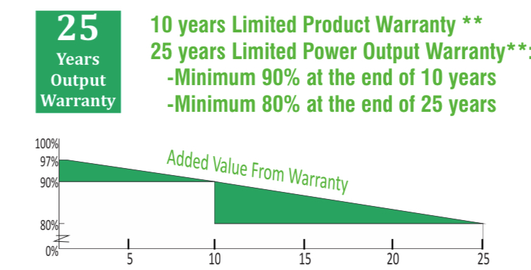

Sifos, agradezco tu opinión, pero puedes concretar un poco más para los que no entendemos? El inversor lo pedí de mayor capacidad por si en futuro amplio placas.
Las placas que me han presupuestado son de 410 w y con garantía de 25años produciendo un 80%, porque dices que se degradan rápidamente? Y porque dices que sólo llegarán a 3000w si deberían llegar a 4000w en pico poniendo 10 placas?
Todavía estoy a tiempo de pedirle algún cambio antes de que me empiecen la instalación.
He buscado en AutoSolar unas placas de las más caras, por comparar (https://autosolar.es/panel-solar-24-...policristalino) y la curva de desgaste es exactamente la misma que las placas presupuestadas:
Y esta otra más de otra marca, también bastante caras: https://autosolar.es/panel-solar-24-...policristalino
Y este el desgaste de las mias:
Donde esta la diferencia en desgaste? Porque yo no la veo.

ES que todo eso debería explicártelo quien te vende la moto y si no dedicarse a otra cosa.
Y los compradores a parte de poner lo que queréis hacer tendríais que perder un poco de tiempo buceando en el foro (u otros sitios), está todo explicado y reexplicado.
Los módulos que compras tienen 12 años de garantía de fabricación, lo de los 25 años de garantía de potencia/producción, es una milonga, quiere decir que si "funcionan" tendrán esa potencia.
Pero nadie te garantiza que el encapsulado resista mas de 12 años, ni que la caja de conexiones aguante ni el vidrio ni nada más allá de los 12 años de garantía de fabricación, si falla algun componente adiós a la garantía de producción.
Después leete todas las salvedades (letra pequeña) de la garantía de fabricación y ya nos cuentas en qué queda todo
Después este módulos tienen unas perdidas del orden del 3% el primer año (puede que la primera semana) .
Y aparte van degradándose del orden del 0.65% al año.
Si pones 4100w como dices, en condiciones normales, a 20º de temperatura ambiente producirán máximo 3100w, a cada 3 grados que suba de los 20º de temperatura ambiente, bajará la producción 30W (todo eso viene en la ficha técnica del módulo)
Entonces dime como rendirá un inversor diseñado para que le entren 5000w si le llegan poco más de la mitad de normal?-------------> más perdidas
Poner un inversor más grande por si en un futuro vas a ampliar es una pérdida de dinero, no sabes que módulos encontrarás en el futuro, ni si podrás compatibilizarlo con lo que tienes y si tardas mucho en ampliar igual ya ha petado el inversor (ya puestos mírate las condiciones de la garantía del inversor)
Y si a todo ello le añades que tienes un consumo anual de menos de 6000kwh, vas a estar tirando dinero....
Y encima vosotros que tenéis unas subvenciones acojonantes, poned materiales de primera lexes!
