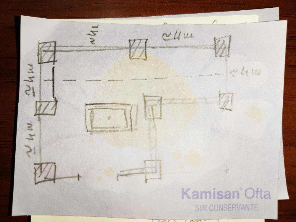

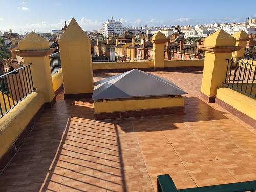

Hola nuevamente Sifos. Gracias por tu interes en ayudar a los foreros. La cubierta es plana, sin sombras, aunque tengo que colocar una estructura para elevarla y evitar un murillo. he calculado que me caben las placas que te he comentado (2X1 mtros/unidad). La orientacion es 115 grados Este o bien, dado que puedo optar por esta orientacion 215 grados Sur. Puedo optar en colocarlas incluso entre estas 2 orientaciones en oblicuo.
Mi azotea es rectangular y aprovecharia unos 8 mtros por 4 mtros.

Ahí tienes un web de sombras aunque salves el murete tienes todas las de los barrotes que no vas a poder salvar en invierno. Por tanto olvídate de dimensionar pensando en el invierno
Ademas la estructura para salvar el murete va a necesitar después de mucho anclaje/lastre , te van a dejar los vecinos?
No he entendido esto de la orientación, Sur es 180º o 0º (depende del sistema que uses), pero 215 no puede ser.
Supongo que la parte de abajo del dibujo está 35º al Oeste (180+35=215).
Ya dependiendo de a que horas quieras tener más producción hay que orientar de una manera u otra.
Si fuera para mi, pondría en la parte de atrás una serie este-oeste con una inclinación de 10º y delante sur (la orientación que tienes un poco desviada va bien) máximo 20º de inclinación.
Y si no, todo al sur a 20º de inclinación máximo, para evitar mucho lastre y con los módulos en horizontal. Así podría sobreelevar los modulos unos 25cm respecto al suelo y con una lastre de 75-80kgs/módulo (150-160 cada dos) ya serviria
Así te quedaría una instalación aseada y con poco impacto visual y con micro inversores claro
(aunque yo no soy partidario de sobreelevar, me gusta aprovechar los muretes de protección)
