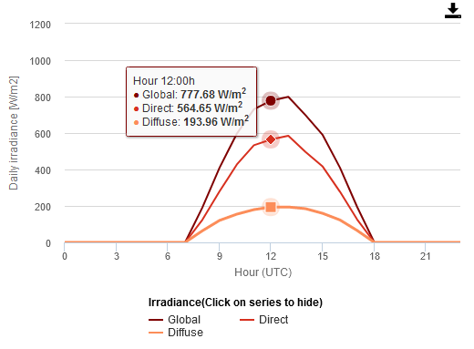

    Para hacer los cálculos más o menos de cúanto genera de Potencia (W) un panel a las 12:00 de un dia despejado viendo las irradiancias que muestra PVGIS Sobre la irradiancia-ac9fb79784ee19ef1d47d888ba843459.png
    se hace cogiendo la irradiancia ¿global o la directa?
