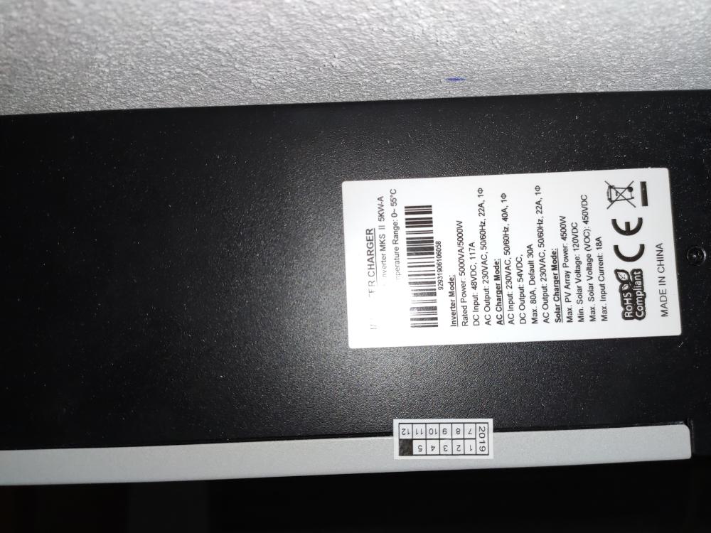

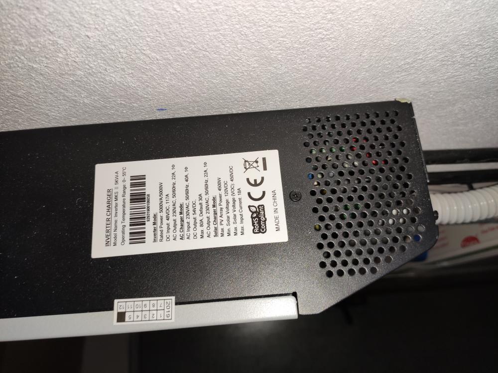

Buenas tardes Tejota.
Aún no hemos conectado nada seguramente la semana que viene los tendré conectados. Gracias por la información. Le echaré un vistazo para seguir todos los pasos como toca.
Mañana intentaré colgar las fichas técnicas de todos los materiales que monto y iré colgando las del cuadro eléctrico y instalación...

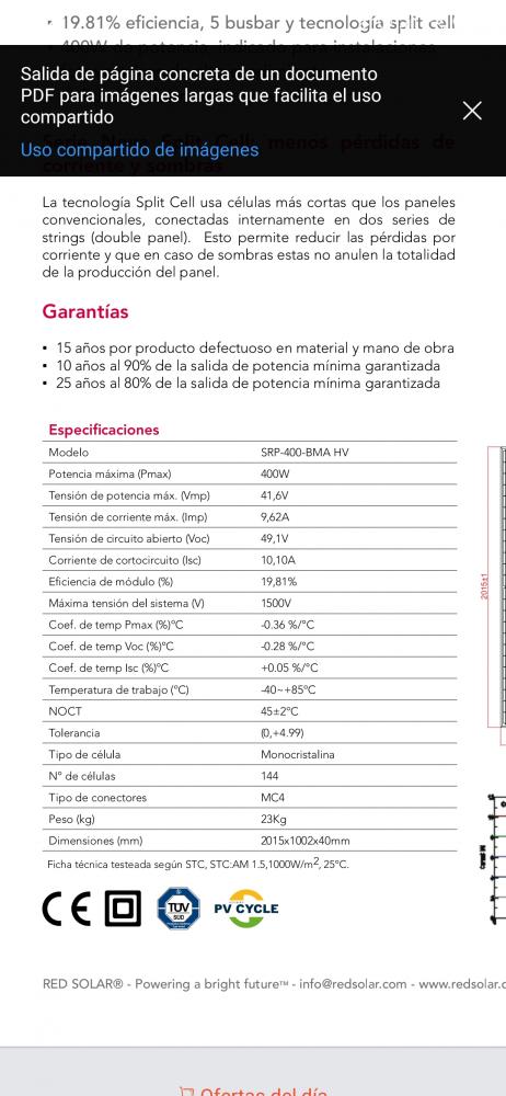

Re: Configuración híbrido en paralelo.
Buenas días Tejota.
Archivo adjunto 21531Archivo adjunto 21532Archivo adjunto 21533Archivo adjunto 21534Archivo adjunto 21535
La serie de paneles en la imagen no es correcta, en la imagen salen seis paneles por serie y yo montare 5 por serie.

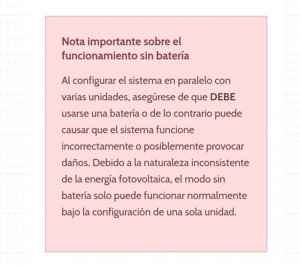

buenas tarde.
buscando por el foro me he enterado de que el Axpert mks ll, el Easun isolar sm ll y el MPP 5048MG son el mismo inversor. ¿no?
pues me he metido en la web de MPP y he visto en un recuadro rojo lo siguiente que veis en la imagen.
pues mi pregunta es: ¿si me da por desconectar las baterias sin desconectar antes los paneles me puedo meter en un lio?
https://www.mppsolar.com/v3/pip-hsms-pf1-series/Archivo adjunto 21644

Ahi lo unico que dice es que en paralelo tienes que tener baterias. Que el funcionamiento sin baterias solo es en single.
Donde pone eso de las placas y desconectar las baterias ??

Buenos dias Tejota!
me refiero a que si tengo la instalación en paralelo no debo desconectar las baterías antes de desconectar los paneles porque si no estaríamos dejando los equipos directos de paneles justo lo que pone que no hagamos...

En cualquier instalacion FV lo primero que se desconecta son los paneles y lo ultimo que se conecta son los paneles. Asi se evitan accidentes.

Aqui te dejo la prueba que me pediste.
lo he probado con los dos parametros 26 y 27 y no suena ningun rele.
