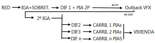

Re: Compaginar Red eléctrica con FV de aislada.
Bueno estuve hablando con el electricista que me ha tramitado el "boletín" y me repasó el esquema que estaba planteando haciendo algun cambio.
Finalmente será en ese orden
Archivo adjunto 21540
Y lógicamente configurar convenientemente el inversor.
¿Como lo véis? ¿Alguien lo haría de otro modo?

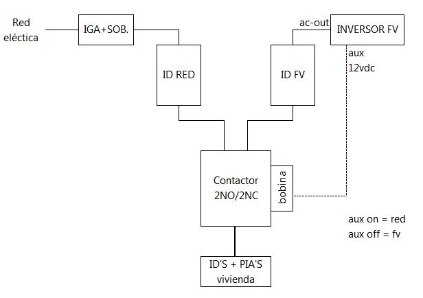

Buenos días,
finalmente se ha hecho con unos contactores de 4 polos de entrada, 2 para red y 2 para fotovoltaica y una única salida a vivienda.
Cada entrada protegida previamente con su diferencial. Y la salida hacia los distintos raíles de diferencial y pias de la vivienda.
Dicho contactor es de bobina 12V con lo que está controlado por el inversor en función del voltaje de batería y por franjas horarias por ejemplo para usar red en el período valle de la tarifa DH..
Todo aguas abajo del ICP-IGA.
Estoy contento tal como está funcionando.

pon un esquema a ver como lo has hecho!!!
Miquel1975
A grosso modo así:
Archivo adjunto 21785

Hola, yo no tengo del todo claro que la normativa contemple esa opción... estaría 100% seguro por si las moscas.
Si esa solución no está homologada y por un error en el inversor se escapa electricidad y pasa algo, el problema puede ser gordo.
Creo que no superaría la normativa pero su funcionamiento es el mismo que un selector de 3 vías solo que de modo automático. La Red y FV no se encuentran nunca...
