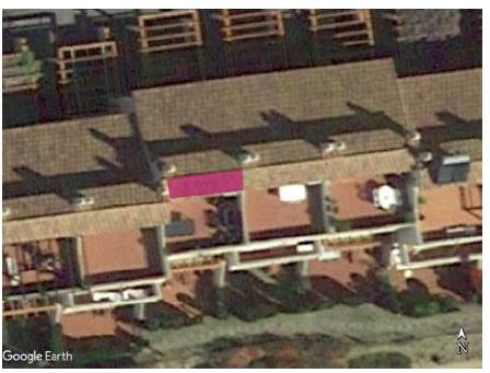

Muchas gracias a todos.
Yo ya me imaginaba que yendo a Holaluz que al final no es en este caso más que un revendedor, la cosa no iba a ir bien, pero me resultaba muy sencillo hacerme una idea inicial: metes cuatro datos en su web y te mandan un presupuesto (o algo parecido).
Tampoco quiero entrer en muchos detalles porque aún no tengo conocimientos técnicos, así que empìezo por las grandes dudas
1) Teniendo en cuenta que nuestro consumo es de 6500 a 7000kwh anuales y que trabajo en casa (por lo que cocino y puedo poner lavadoras durante las horas de sol), ¿crees que sería razonable ir a por una instalación con mayor potencia?
Mi tejado es de muy fácil acceso y está orientado al sur por uno de sus aguas, como veis en esta imagen (en realidad mi casa es la de la izquierda al tejado coloreado, pero todos los tejados son iguales: 6 metros (el ancho de la casa) x 1,5 aproximadamente, pero supongo que se podría usar el lado norte para apoyar más placas con sus soportes.
Archivo adjunto 21491
2) No sé si es pertinente preguntar aquí por una empresa profesional de confianza en mi zona (Málaga), si lo fuera, agradecería una orientación aunque sea por mensaje privado. Y si no, ¿por donde crees que debo empezar a buscarla?
Muchas gracias de nuevo a todos

Por otra parte siempre dicen que cuantas mas placas mejor, pero claro orientadas como toca. Con la tecnología que te han ofertado ( enphase), puedes empezar con las 6 placas y ampliar cuando quieras, no tienes porque poner todo de golpe.
Eso lo he aprendido aqui....
Re: Presupuesto instalación fotovoltaica en Málaga - Holaluz
En esa cubierta yo no pondría más de 6 módulos, y olvidarme de la cubierta norte.

Me da un poco de rabia tener tan buena localización y orientación y no poder poner más potencia, pero parece que es lo que hay
En un semanita tendré un poco más de tiempo me voy a dedicar a ello, ya os voy contando.
No puedes poner en el tejado que se ve en la foto encima del marcado?
Con estructura orientado al Sur y optimizadores por las sombras de las chimeneas.
