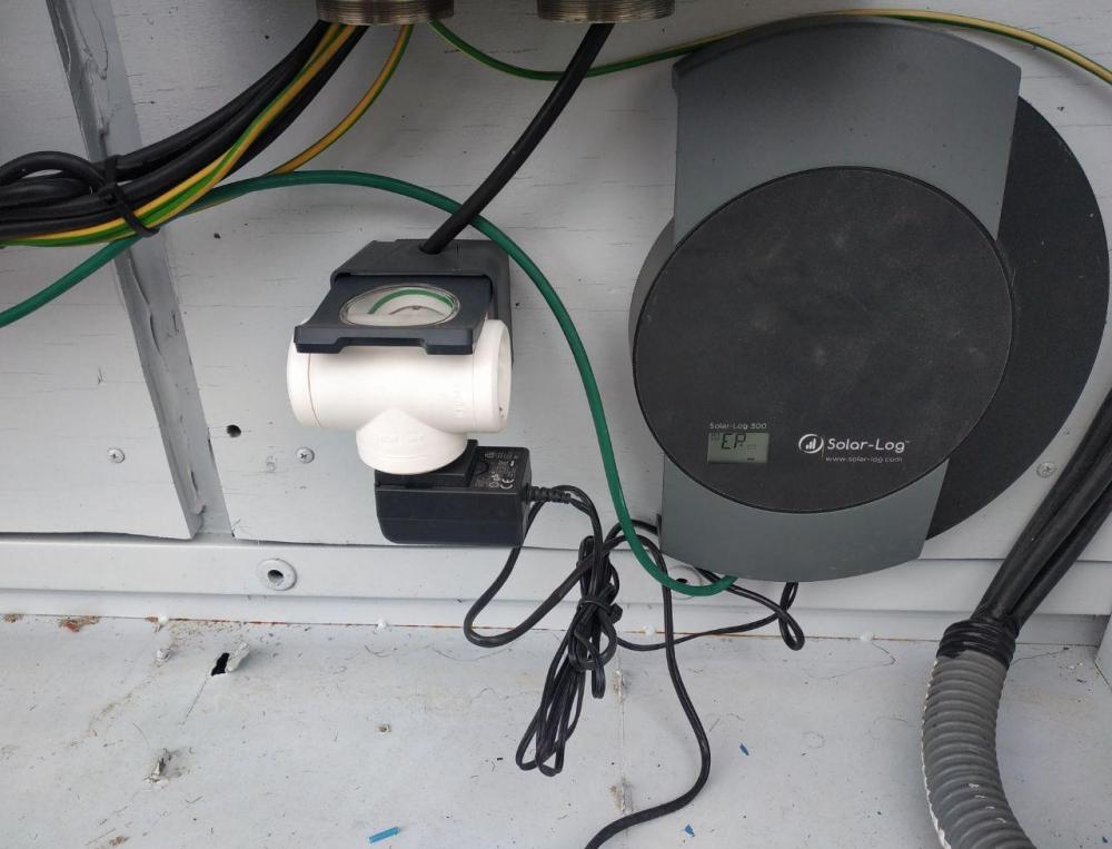

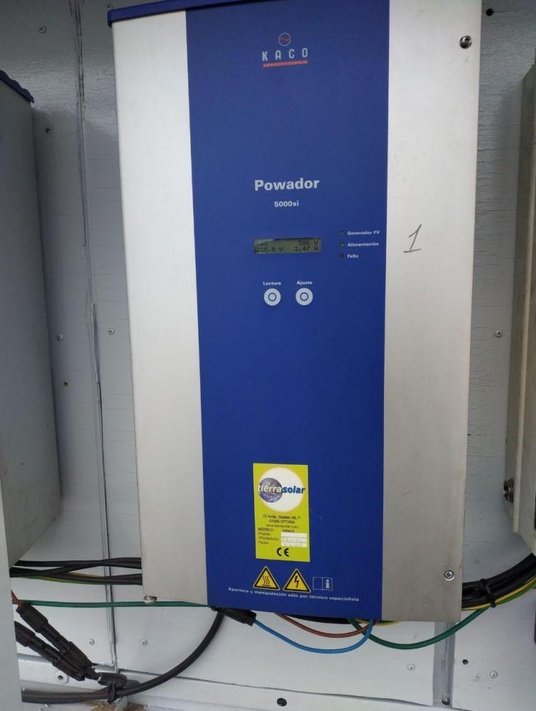

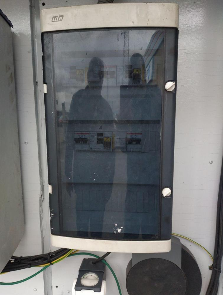

Re: Como monitorizar mi instalacion
WOW cuanta información gracias por responder, la verdad esque no tengo ni idea de nada, me estoy viendo tutoriales y le pediré a mi padre los papeles para ver que tengo entre manos.
Lo único que puedo dejar es unas fotos
Pues para lo que yo quiero es ideal ¿se puede configurar alarmas cuando deja de producir o hay un fallo? No me importaría mirarlo todos los días, pero una alarma al móvil o al correo ya seria la ostia.
Pero bueno ese precio me parece muy bueno para lo que hace, voy a mirar en el foro y youtube a ver lo que encuentro
La instalación esta sola en un polígono y siempre tendrá internet, no se hasta que punto me puede interesar el modo offline, total le mandan lo que produce cada placa con el pago mensual.
