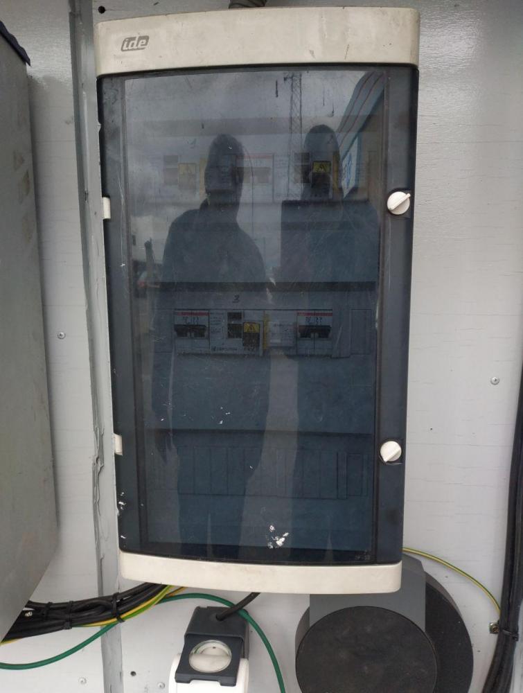

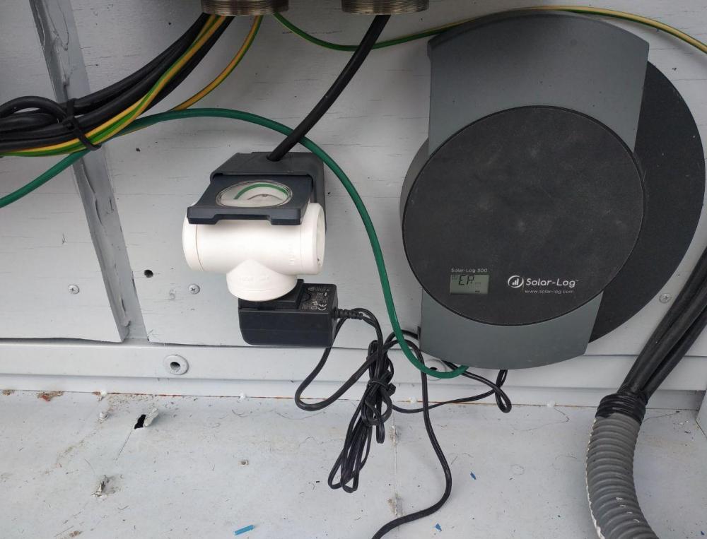

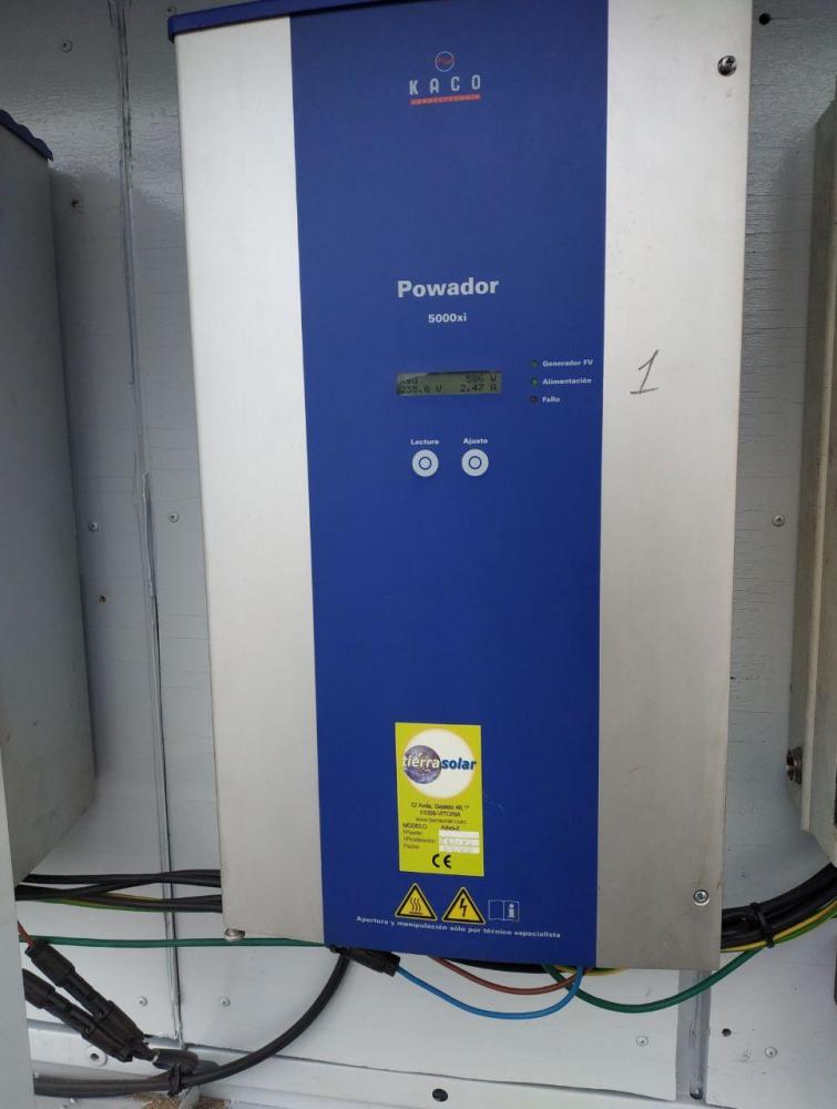

Altair74
WOW cuanta información gracias por responder, la verdad esque no tengo ni idea de nada, me estoy viendo tutoriales y le pediré a mi padre los papeles para ver que tengo entre manos.
Lo único que puedo dejar es unas fotos
Archivo adjunto 21478
Archivo adjunto 21479
Archivo adjunto 21480
