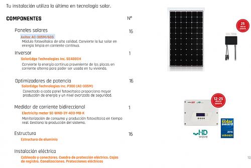

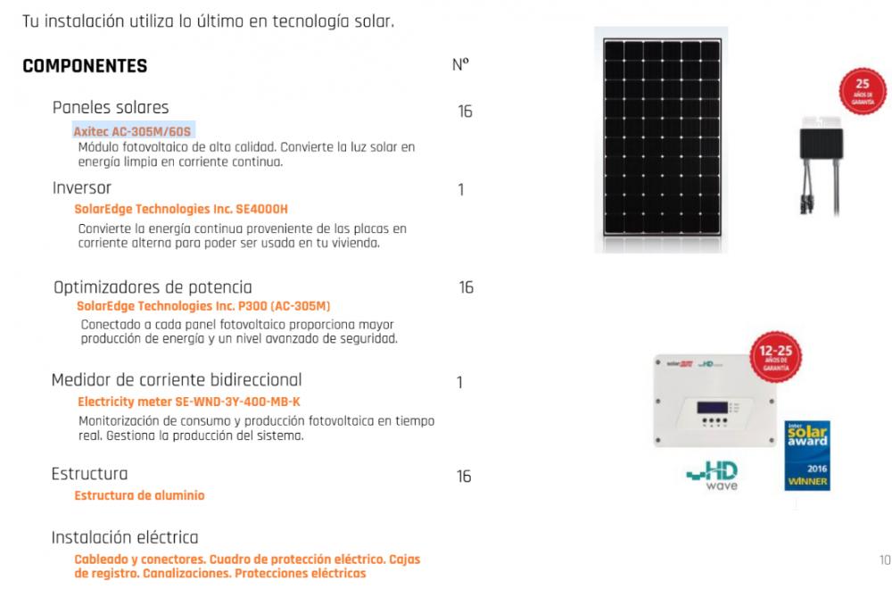

Ayuda Presupuesto instalación fotovoltaica nueva
Buenas tardes a todos, me gustaría que me dieseis opinión sobre el siguiente presupuesto que me han dado para una instalación en una vivienda unifamiliar en Galicia.
Me piden 8000 euros por todo (material, instalación y papeleos), que os parece?
Por otro lado, que tal las placas en Galicia? Evidentemente esto no es el sur de España, por lo que tengo dudas de la rentabilidad de un proyecto así, alguno de vosotros es de aquí? podría contarme su experiencia?
Gracias por todo.

Yo tengo un sistema parecido año tuyo. 12 placas de esa marca pero de 330w. También tengo solaregde.
No sé si tienes mucha más superficie disponible para poner más paneles en el futuro, pero viendo las compensaciones por excedentes y el futuro a medio plazo, puede ser interesante gastar unas decenas de euros más en el inversor de 5000 y dejar una puerta abierta. La diferencia entre ellos es ridícula.
Además, Averigua cuál es el mínimo de paneles por string. Puede darse el caso que poniendo que poniendo paneles más potentes te salga más barato al ahorrarte optimizadores y estructura. Haz la comparativa. Pero averiguando eso que te digo, claro.
De Galicia no puedo decirte nada. Buena tierra la tuya.

El precio acorde a los materiales presupuestados me parece muy correcto,
otra historia es si recomendaría esa configuración en particular o no

Si te sobra TEJADO para futuras ampliaciones yo pondría un inversor más grande 3kw es un poco pequeño si puedes ampliar mas adelante con mas placas.
No cambia mucho el precio de poner uno de 3 a uno de 5-6kw.
Yo tengo un Solar Edge de 5kw y tengo 3,8 kwp en placas y cuando pueda quiero ampliar.
Yo tengo Solar Edge, pero si tienes un tejado sin sombras yo iría a por un Fronius, simplificas la instalación y no metes elementos que te puedan dar problemas en los proximos 20-30 años que te puede durar la instalación.
Si tienes un tejado con más de 3 orientaciones si que quizas pondría optimizadores e inversor Solar Edge.

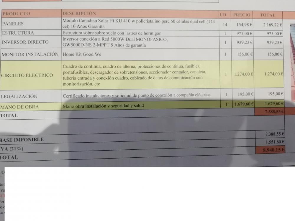

Me acaban de dar un nuevo presupuesto y como me temía no tiene nada que ver con el anterior, cambian todos los componentes.
Cual veis mejor de los dos? Este es mas potencia, pero los paneles y el inversor que tal son en comparación con el anterior?

Yo lo veo similar en proporción, con la diferencia metes al inversor siguiente en Solaredge y algún panel más y desde luego para mi no hay color, este último no he oído nada de él, pero tampoco soy profesional, a ver si lo conocen por aquí.
