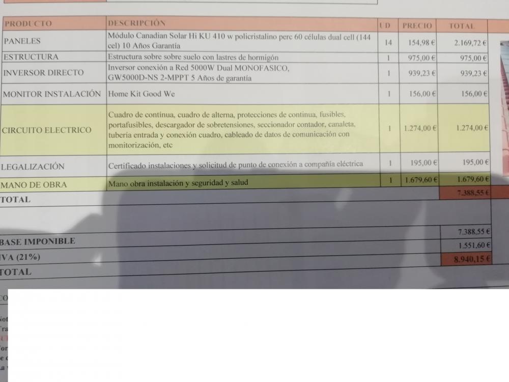

Buenas de nuevo,
Me acaban de dar un nuevo presupuesto y como me temía no tiene nada que ver con el anterior, cambian todos los componentes.
Archivo adjunto 21621
Cual veis mejor de los dos? Este es mas potencia, pero los paneles y el inversor que tal son en comparación con el anterior?

Yo lo veo similar en proporción, con la diferencia metes al inversor siguiente en Solaredge y algún panel más y desde luego para mi no hay color, este último no he oído nada de él, pero tampoco soy profesional, a ver si lo conocen por aquí.

-18 PANELES MONOCRISTALINO 330W EFICIENCIA 19.72
-1 INVERSOR SOLAREDGE SE5000H
-18 OPTIMIZADORES P370
- MEDIDOR BIDIRECCIONAL SE-WND-3Y-400-MB-K
- ESTRUCTURA
- INSTALACIÓN ELECTRICA, CUADRO DE PROTECCIÓN ETC
- TOTAL IVA INCLUIDO: 9214€
Una duda, te dijeron algo de la subvención? Por lo que he visto para optar a tramitarla tiene que hacerlo una empresa con sede en Galicia (si no he leido mal) y ser empres autorizada, y hasta donde yo se ellos no son de aquí.
La última vez que hablé con ellos me dicen que ellos pueden gestionarla, pero no me encaja con lo que he leído en las condiciones de la subvención.
