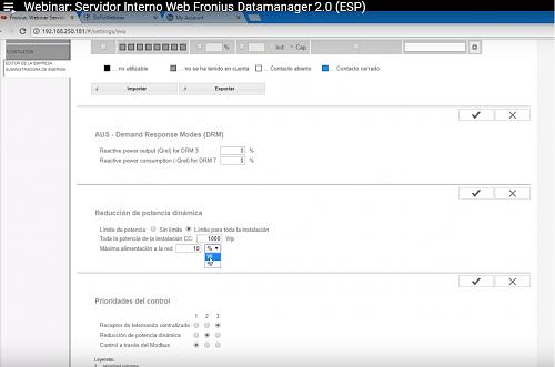

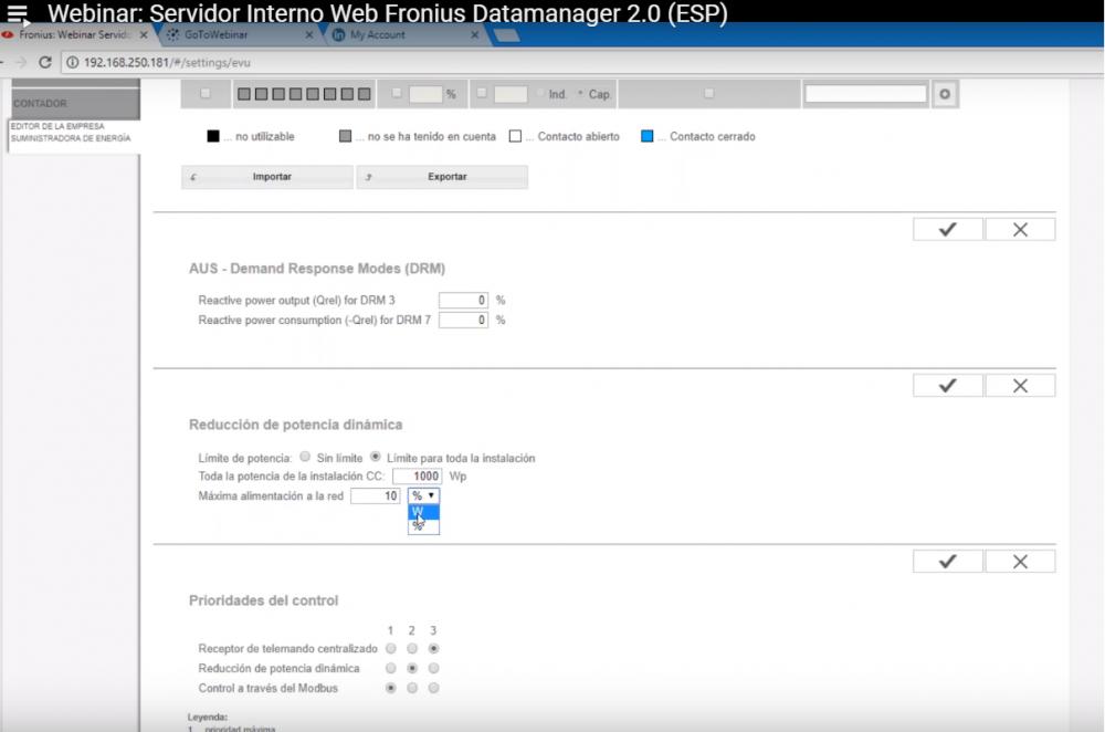

En el Solaredge se puede limitar los vatios que quieras, yo lo he puesto en 5.000.
