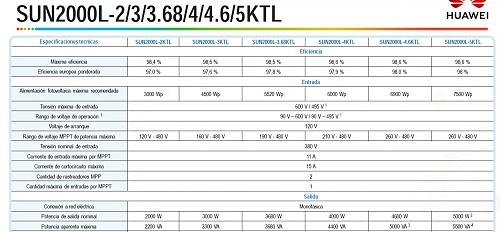

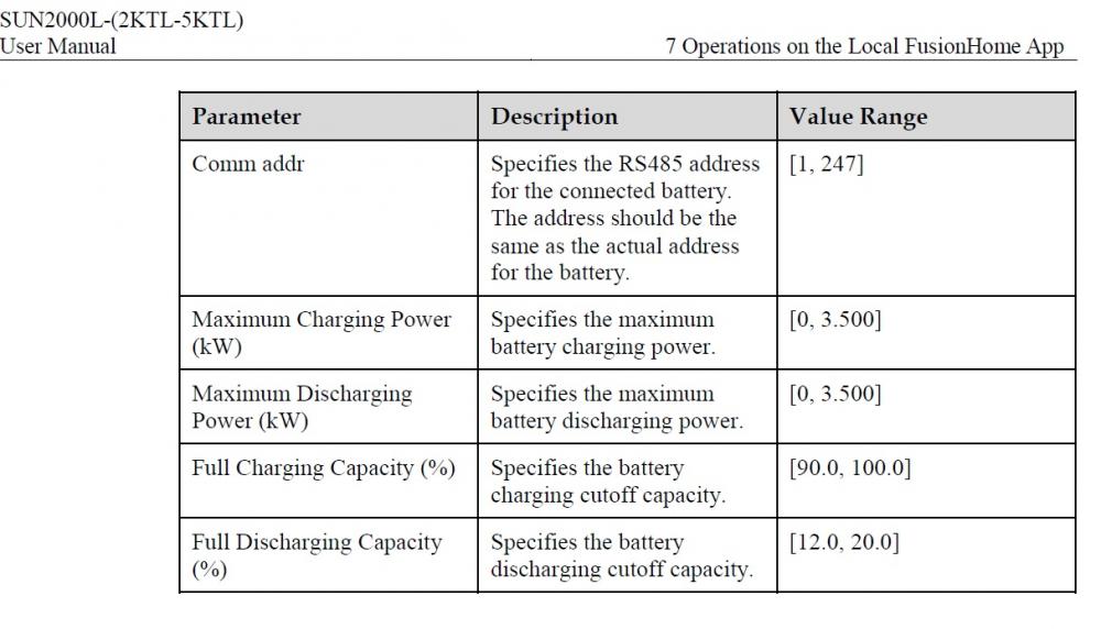

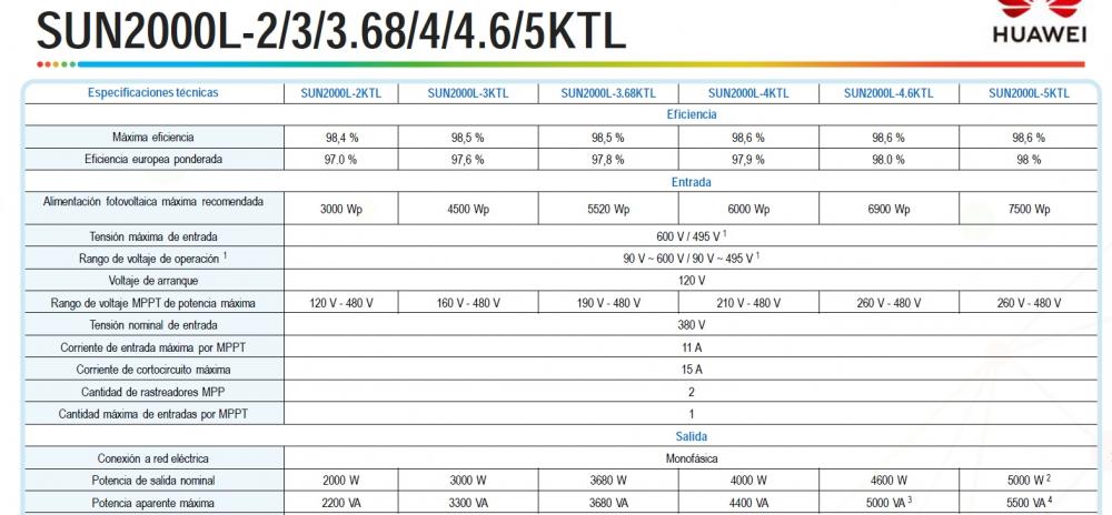

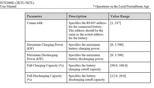

Supongo que depende un poco de que es un campo fv muy grande. Por ejemplo el sun2000-4ktl te dice que el campo fv maximo recomendado es de 6000W pico. Para mi esto es suficiente campo fv. para mi vivienda.
Durante la mañana ( cuando sale el sol) consumo lo que consume la nevera y los aparatos en stanby, segun endesa unos 200 watios la hora.( Trabajamos durante el dia ). El consumo es bajo en mi caso. La batería en mi caso se iría cargando en las horas de sol, ( creo que no deja cargar a mas de 3.5kw ). En 3/4 horas aproximadamente estaria cargada la lg de 10kw, para poder utilizar esta energía por la noche. ( creo que tampoco deja descargar a mas de 3,5kw de potencia )
En mi caso , sin poner batería, lo suyo seria poner 500w de placas , un pequeño inversor de red y nada mas supongo. ya que en las horas de sol practicamente no estamos en casa.
