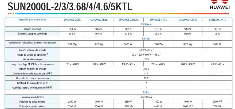

Me proponen una instalación con 12 paneles policristalino de 335 w y un inversor Huawei SUN2000L-4KTL de Red. La ventaja de este inversor es que puedes acoplar baterías (de momento no me lo planteo), después de leer los foros de solarweb me doy cuenta que este inversor no funciona sin red y tampoco las baterías. Ya sé que esto es excepcional y que cuando ocurre suele durar escasos minutos. Pero si es posible prefiero tener electricidad cuando la red no la suministra. He leído sobre los inversores infini de Voltronic y otros lowcost de Voltronic que no venden en España, que permiten que funcionen con o sin red.
Con la instalación que me plantean calculo que en verano produciré algo más que el doble de lo que consumo y en invierno entre la tercera parte y la mitad. Para empezar me parece correcto ya que en verano compensaría los excedentes de lo que consuma fuera de horas de sol, pero quiero tener la posibilidad de ampliar pensando en un futuro coche eléctrico.
No valoras prestaciones, ST, garantia, seguridad ni nada por el estilo?, solo que se puede acoplar a la bateria?
A todos los inversores, repito a todos, se les puede acoplar un tipo u otro de batería, eso no debería ser un criterio (o sí, si tienes claro qué batería quieres acoplar y para que la quieres usar).
Valoras el inversor, pero te da igual los módulos que pones?, ni siquiera mencionas marca o modelo, entiendo que da lo mismo poner unos que otros
elnuberu
Ese calculo esta basado en algo? estudio de la empresa, experiencia propia, programas de calculo FV?
La empresa que me ha hecho el presupuesto basándose únicamente en los datos de consumo anual me ha dicho:
Potencia Solar Fotovoltaica Instalada: 4020W
- Producción diaria en INVIERNO: 12,06kWh
- Producción diaria en VERANO: 28,14kWh
- Producción MEDIA diaria Anual: 20,1kWh
Yo tengo los datos de consumo de los 10 años que llevo viviendo en esta casa (recibos bimensuales). Y es lo que comento.
Hice un cálculo utilizando el PVGIS con los datos ofertados y me da una producción total de 4384 Kwh anuales producidos con un mínimo de 231,63 en enero y un máximo de 478 en julio y agosto.

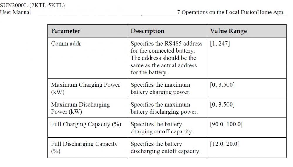

Hola elnuberu , a ver, yo sigo teniendo dudas con este tema y te puedo comentar algunas conclusiones a las que he llegado personalmente.
El huawei es una de mis opciones, si quieres poner batería, en un futuro, tiene la posibilidad de ponerla sin otro aparato aparte. Efectivamente, si se va la red te quedas sin luz, haga sol o tenga batería, es una cosa que es flipante , pero como bien has dicho , Cita:

Entiendo que hoy en día es un despropósito el uso de baterías para interaccionar con la red pero no lo he querido mencionar porque pudiera herir susceptibilidades de personas que se ganen la vida en eso y no quiero abrir un debate de un tema del que soy lego.
Este es un foro "raro" los que nos ganamos la vida recomendando y haciendo instalaciones estamos todo el día diciendo que no compensa poner baterías conectadas a red actualmente, mientras los compradores se empeñan en comprarlas
elnuberu
En principio no quiero baterias, serían en todo caso para funcionar sin red y solo para consumos básicos.
Esto te lo puedes plantear más adelante, hay baterías que son independientes del inversor que pongas, sobre todo si las quieres para "pequeños backups"

y aquí planteo un galimatias que nadie me ha sabido resolver aun,
Inversor Huawei con bateria LG de alta tension, para que sirve?, la mayoria de las configuraciones son totalmente ilogicas desde el punto de vista de diseño, Huawey con baterias no admite tensiones mayores de 500V, ni intensidades por encima de 15A, con lo que no puedes hacer campos FV muy grandes, si no puedes hacer un campo FV grande que te de suficiente para alimentar la casa y llenar la bateria, para que lo quieres.?
Si con un campo pequeño llenas la bateria, es que no tienes consumo en la casa, entonces para que poner este tamaño de FV... (siempre desde un punto de vista objetivo de diseño y rentabilidad)
Supongo que depende un poco de que es un campo fv muy grande. Por ejemplo el sun2000-4ktl te dice que el campo fv maximo recomendado es de 6000W pico. Para mi esto es suficiente campo fv. para mi vivienda.
Durante la mañana ( cuando sale el sol) consumo lo que consume la nevera y los aparatos en stanby, segun endesa unos 200 watios la hora.( Trabajamos durante el dia ). El consumo es bajo en mi caso. La batería en mi caso se iría cargando en las horas de sol, ( creo que no deja cargar a mas de 3.5kw ). En 3/4 horas aproximadamente estaria cargada la lg de 10kw, para poder utilizar esta energía por la noche. ( creo que tampoco deja descargar a mas de 3,5kw de potencia )
En mi caso , sin poner batería, lo suyo seria poner 500w de placas , un pequeño inversor de red y nada mas supongo. ya que en las horas de sol practicamente no estamos en casa.
Archivo adjunto 21318
Archivo adjunto 21319
