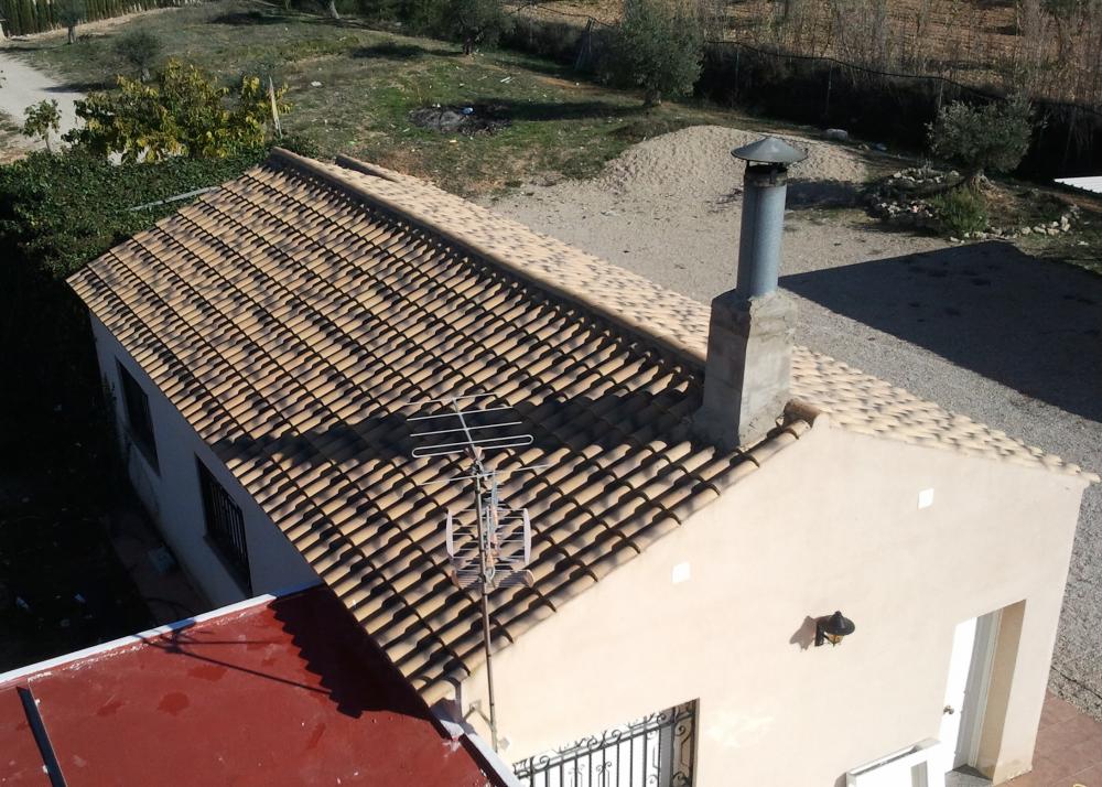

Primero os pongo en situación de las particularidades de mi vivienda y de la solución por la que me he decantado. La idea principal es contribuir a mejorar el medio ambiente y a la vez el bolsillo.
Tengo una vivienda unifamiliar aislada, en el interior de Alicante. La cubierta de una construcción anexa, que es donde voy a instalar las placas, tiene unos 38m2 con orientación sur (ligeramente suroeste) e inclinación de 20º. Dadas dichas características voy a poner una estructura coplanar con salvatejas.

Creo que no me he expresado bien. Utilizaré el 100% del tejado con buena orientación, jejeje. Es la cubierta de un salón en planta baja, a 2 aguas. Las placas van en filas de 6 y columnas de 3, quedando el acceso desde abajo fácilmente con una escalera o andamio y por arriba desde la otra vertiente del tejado.
Archivo adjunto 21298
Irán montadas en la parte derecha, donde pega el lorenzo. Aprovecho incluso el saliente del baño, para montar la nº 19, ;-)
Mañana haré fotos montando la estructura y las compartiré.

¿el tejado de largo mide aproximadamente 12metros + la zona baño?
¿la distancia desde el vuelo a cumbrera es aproximadamente 3,60 metros?

Tu "intromisión" esta totalmente perdonada, para eso estan los foros, jejeje.
En efecto, el tejado tiene 12 metros de largo y unos 3'3 de vuelo, que suponen unos 40m2. Pero no se porque piensas que no caben. Irán en 3 hileras (3 metros) de 6 placas (12 metros). Total 18 placas de 2x1 que son 36m2. Mas 1 placa en el saliente del baño.

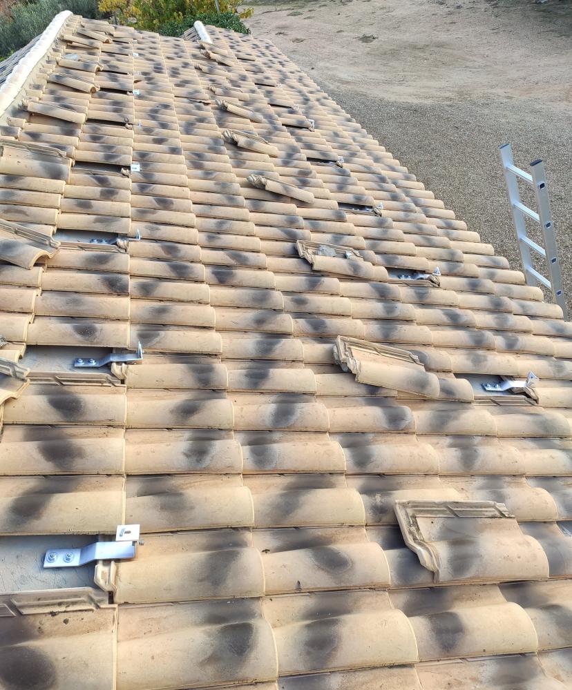

Hoy he levantado tejas, hecho los agujeros, puesto las varillas roscadas con taco químico y colocado los salvatejas.
Mañana volveré a colocar las tejas y montaré la estructura. Os pasaré unas fotos.

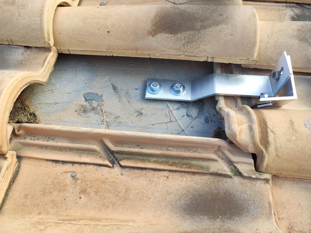

Que salvatejas has usado?
Re: Nueva instalación autoconsumo por un novato en Alicante
Los salvatejas venían con la estructura.
Es la KHT915 de Sunfer
Compartiría la ficha técnica, pero desde el móvil no veo la forma.

Tranquilo, conozco las estructuras de sunfer.
Tengo curiosidad por ver como te han quedado los salvatejas, que para teja árabe nunca me fueron bien.
A ver si les puedes echar una foto antes de poner la estructura..

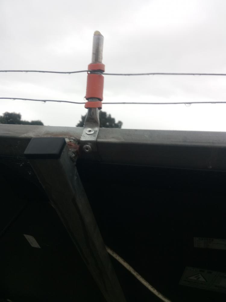

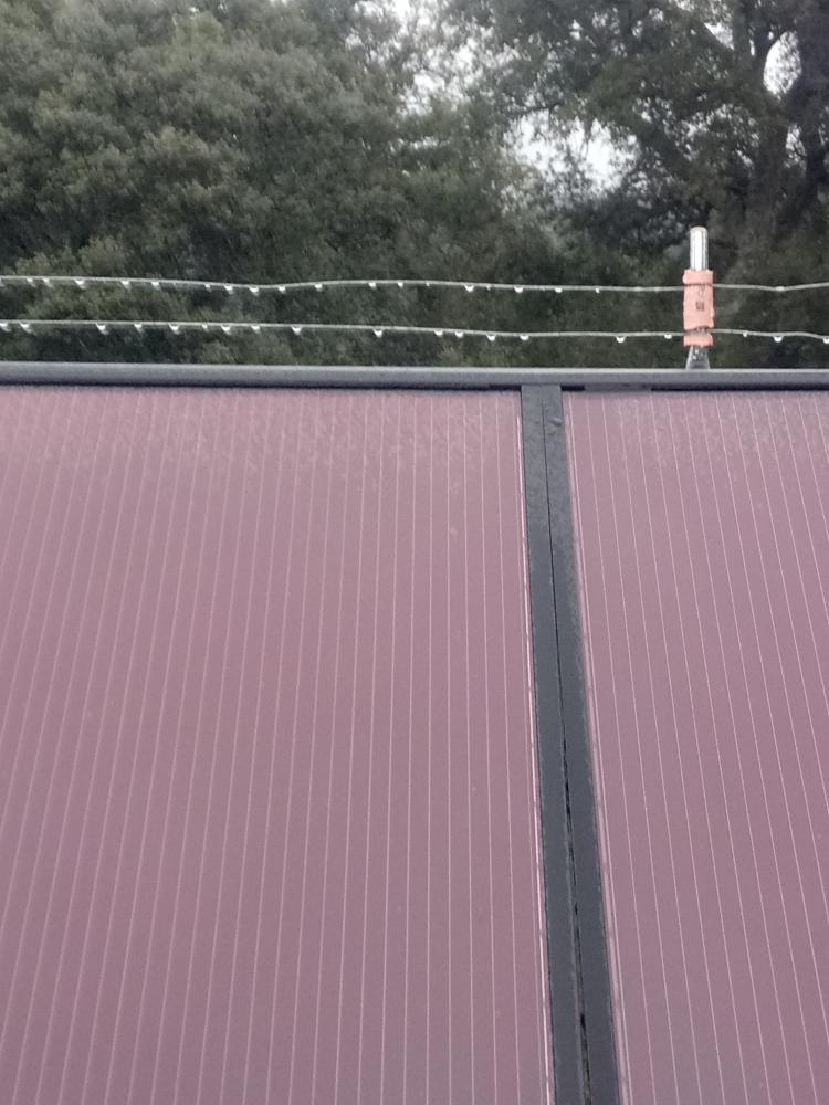

Pues resulta que todas las semanas tenía que limpiar las placas que las tengo en extructura inclinada unos 30º-35º a nivel suelo, las aves tomaron las placas como suyas y su "water" preferido, ja ja ja.
Al final tube que idear un "inventillo" que consiste en 2 hilos a lo largo de toda la linea de placas en su parte alta, y así pude solucionar ese problema. (si alguien tiene ese problema y quiere os pongo alguna foto de esos cables).
Pues me has dejado intrigado, los hilos son para que se asusten o para que se pongan en ellos y las cagadas caigan fuera de los paneles? Fotos porfa!!! jajaj
Hola Ventorrillo.
Pues ni lo uno ni lo otro de lo que comentas, jajaja. !Ni se asustan, ni se posan en ellos!
Cumplen la misión DE QUE NO SE APOSEN, así no cagan en los paneles. Siendo cables finos no pueden apoyarse, tendrian que hacer antes un cursillo de malavarismo, jejeje.
En cuanto pueda os pongo alguna foto y podrás verlo.
Mañana en la oficina colgaré fotos del detalle y como ha quedado todo, pero de poca ayuda te resultará ya que son tejas mixtas. ;-)
Entonces está claro, si son mixtas, el salvateja de sunfer (y casi todos) va bien.
Duda resuelta

Pongo unas imagenes solicitadas por Ventorrillo.
Archivo adjunto 21310
Archivo adjunto 21311
3 Archivos adjunto(s)

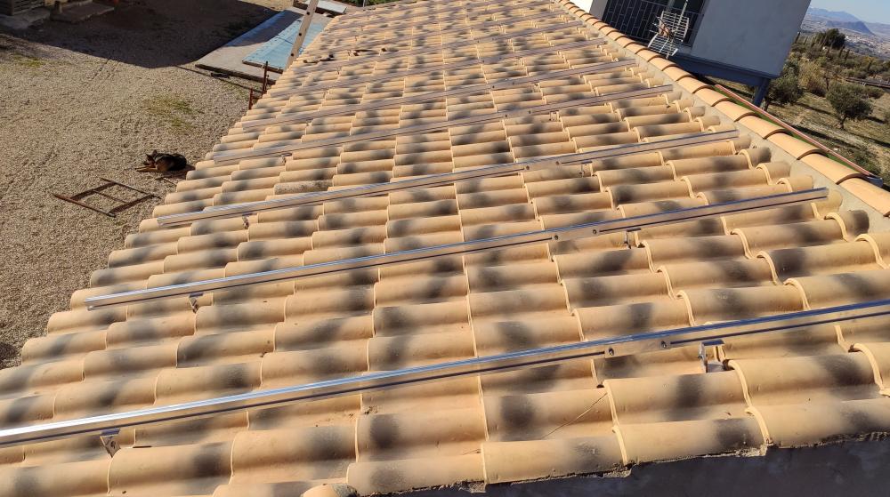

Esto ya va tomando forma!
Archivo adjunto 21313
Detalle de los salvatejas
Archivo adjunto 21314
Todos los soportes instalados antes de volver a colocar las tejas en sus sitios correspondientes
Archivo adjunto 21315
Y el resultado final!

Muy chulas las fotos. Te ha resultado difícil desmontar las tejas mixtas?
Enviado desde mi RMX1993 mediante Tapatalk
Zerocull
Pues la verdad es que pensaba que sería más laborioso.
La mayor dificultad ha sido en los laterales, ya que las tejas de los extremos están bien cogidas con cemento y las hileras cercanas apenas se pueden mover.
