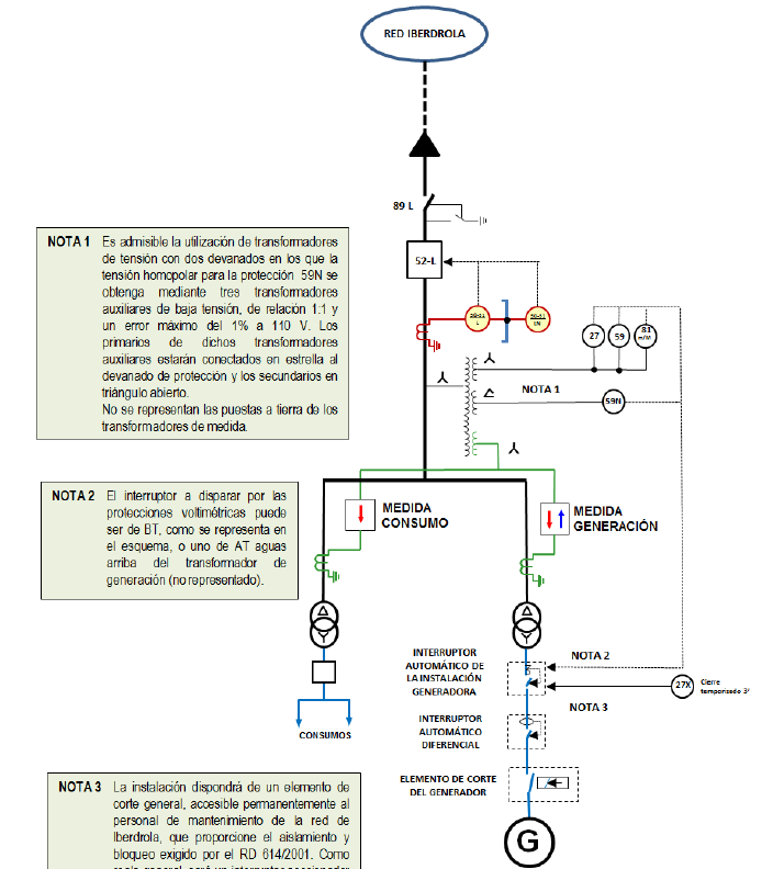

Esquema conexión instalación autoconsumo >1kV
Buenos días
Consultando las normas técnicas particulares de Iberdrola, en el esquema unifilar 3 (anexo III página 61), el esquema unifilar típico indica que hay que instalar un transformador y medir la generación en AT en el caso de que la instalación sea conectada a red y con potencia de generación >100 kW.

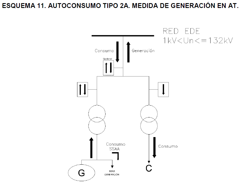

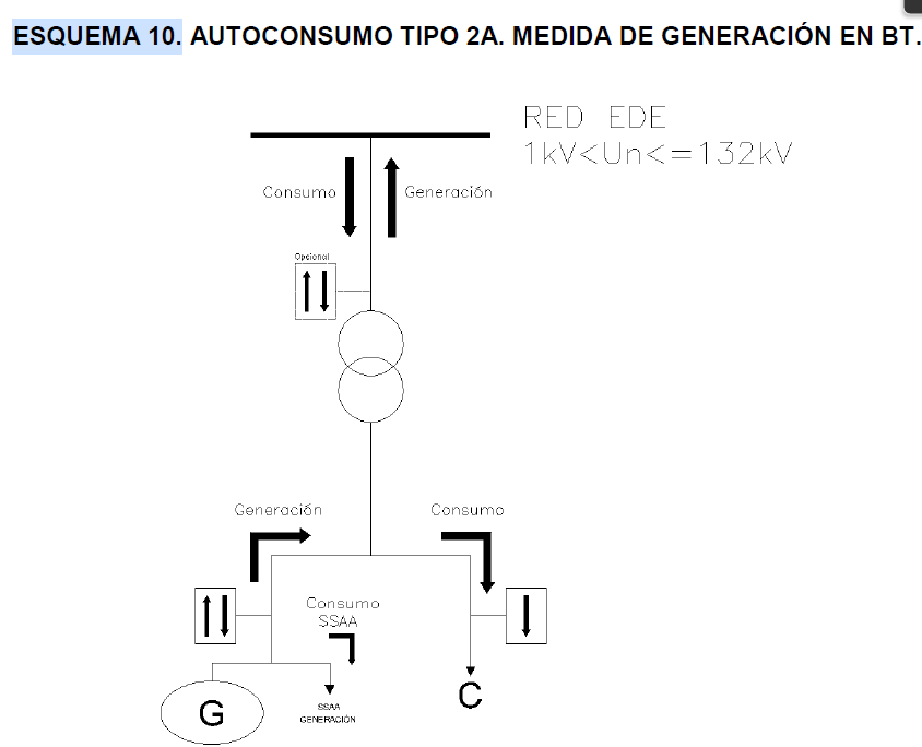

Por otra parte, en las normas técnicas particulares de Endesa Distribución, en los esquemas 10 y 11 se representan dos instalaciones en las que la medida de la generación se hace en AT y otro caso en la que la medida de generación se hace en BT, en ambos casos para suministros conectados a la red con tensión nominal >1kV.
Mi pregunta es, ¿cuándo es estrictamente necesario instalar un transformador para elevar previo a la conexión a la red y cuándo podemos prescindir de él y conectarnos en la red de BT?
