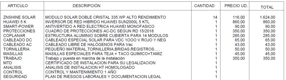

Soy nuevo por aquí en esto de la producción fotovoltaica. Desde el martes poseo la siguiente planta en el tejado de mi casa:
-ZNSHINE ZXP6-LD72-335/P de 335W x14 (4690W)
-Huawei SUN2000L-5KTL
-Huawei Smart-power meter
La verdad es que estoy muy contento, el presupuesto ha sido muy bueno menos de 4600€ llave en mano!
Archivo adjunto 21167
El hilo es solo de presentación y seguimiento de la planta.
Por ahora en los días que llevo produciendo en nublado me dan una media de 9kWh, como lo veis?
Re: Presentacion de uno nuevo en esto.
Pues la mano de obra la considero un regalo, la verdad !!! el precio de los productos parece muy competitivo, aunque no entiendo mucho y ahora mismo no estoy centrado en el tema económico, sino en el planteamiento.
Ya contarás que tal va el tema, porque es una de las marcas que estoy pensando en poner, tiene cosas que me gustan y otras no tanto, como la de gestionar los excedentes de la producción. En verano no sabrás como gastar la electricidad a no ser que inyectes a red.
¿ Podrías preguntarle a tu instalador como gestionar los excedentes de producción, a ver que solución te da él ?

Pues la verdad es que el precio es de risa. Incluso por debajo del precio de mercado electronico.

Regalo me parece poco decir. ¿Qué empresa te ha dado esos precios de instalación?

El inversor que tienes no consigo encontrarlo nadamas que 300 euros mas caro .Has hecho muy buena compra .Disfruta de tu instalación
golfo
Por 100/110€ más es facil encontrarlo en web con envio incluido ....claro que el precio que se ve en el presupuesto es sin IVA ...... o sea que la diferencia hay que buscarla sobre 1040 € y no 860 ;)
Altair74
Totalmente correcto el presupuesto es sin IVA (21% mas).
