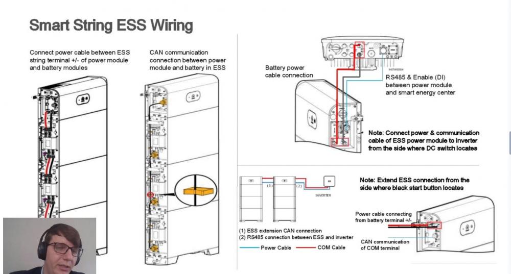

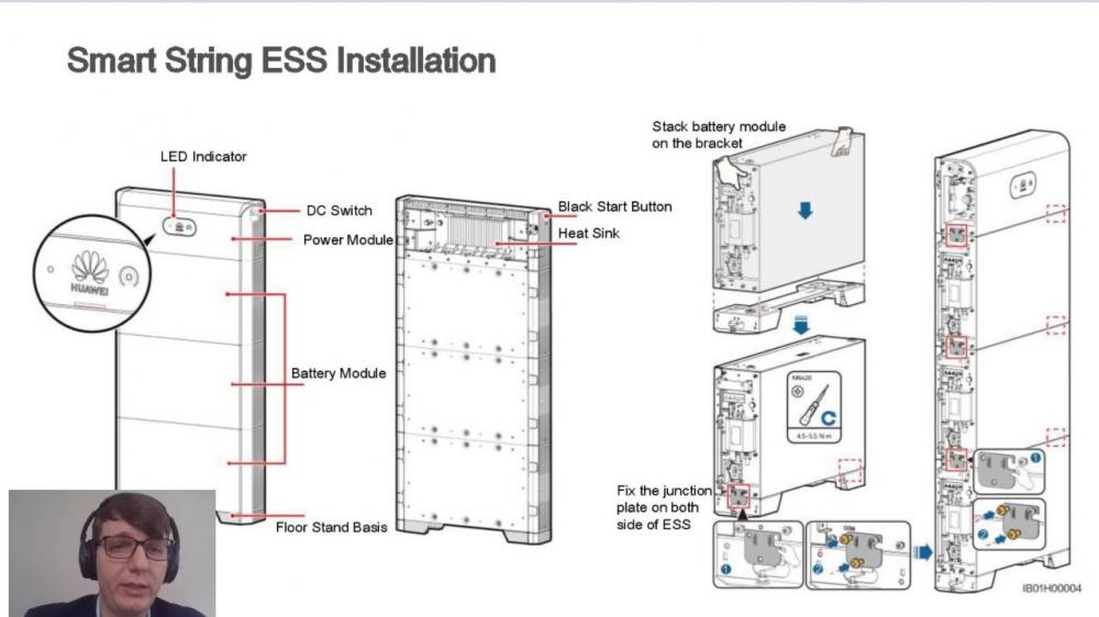

Buenas tambien he estado en el webinar y he tomado algunos apuntes, ajajaj. Si patino que me corrija el compañero que mi ingles es muy malo.
-fecha de lanzamiento. Solo se ha hablado de la fecha en uk. 31 de noviembre. Hemos preguntado por el mercado español y no han sabido responder. Ningun distribuidor español, ni los que recibien material por el canal europeo y los que no no saben aun nada.
-precio. No han desvelado precio.

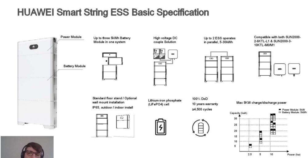

-compatibilodad. A su lanzamiento con nuevo L1 y M1 (nuevo trifásico, aun no ha salido) y M0 (actual trifasico). Los modelos anteriores los L han indicado que en el lanzamiento no sera compatible, hasta que preparen actualizacion de firmware de inversor y/o bateria (no me quedo claro)
-caracteristicas a destacar.
Ip65 apto para exterior, apoyado o colgado.
Desde 5kw hasta 30kw en 2 torres de 3.
Descarga hasta 100% 4500 ciclos. cada

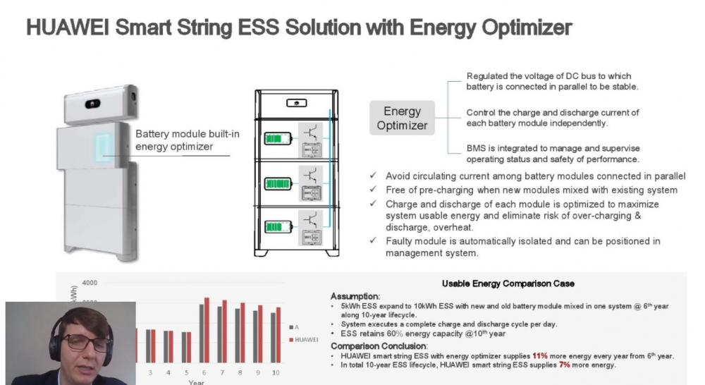

Cada modulo de 5kw tiene su BMS y el voltaje, y se conectan en paralelo, esto hace que lo puedas ampliar y mezclar con baterias viejas (ej byd o dyness tower) sin que le afecte al ir en paralelo.
hacen carga y descargas completas de modulos. Supongo que si hay varios los ira alternando a lo largo de varios dias. Aumenta asi la vida util de la bateria, pues entiendo que ciclos incompletos cuentan como si fueran completos en la vida util de la bateria.
garantizan el 60% de la carga a los 10 años. me parece poco comparado con otras.

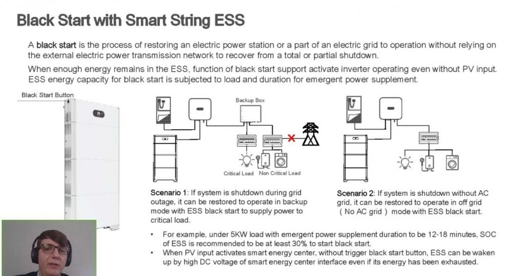

-black start. No me he entado bien, si sabeis mas ingles que yo os agradezco que traduzcais la diapositiva.
-Modo back up. Sera un accesorio externo segun el diagrama.
-conexionado. El cableado de continua viene con la bateria. Luego se conectan por rs485.

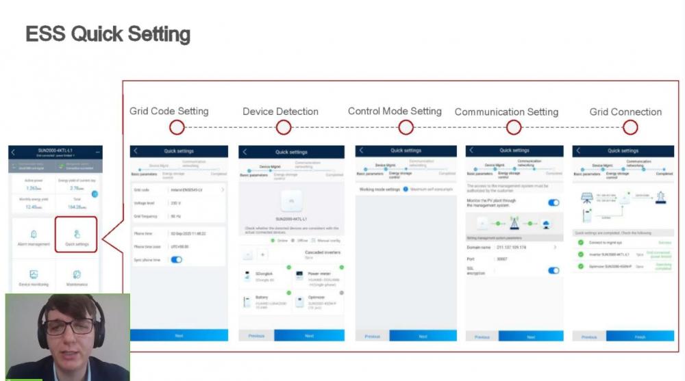

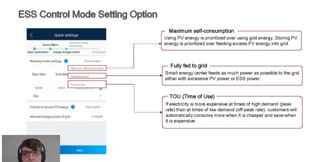

-Comisionado. Se hace con fusion solar, en quick setting segun diapositiva.

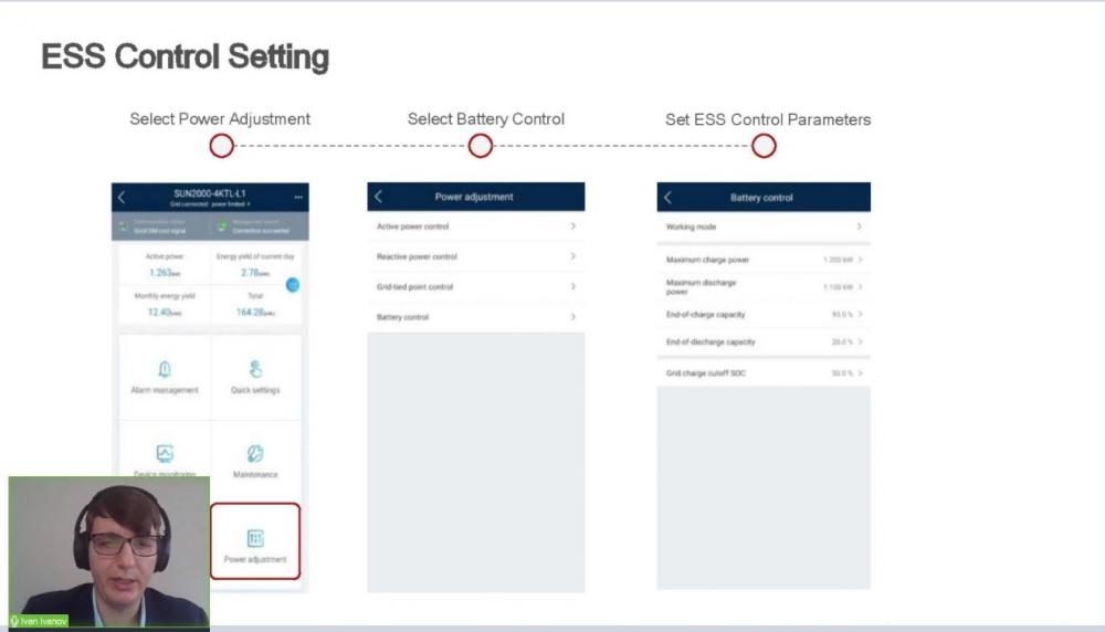

-ajustes. Puedes configurar dod, porcentaje de fin de carga de fv, desde red, carga y descarga maxima de la bateria.

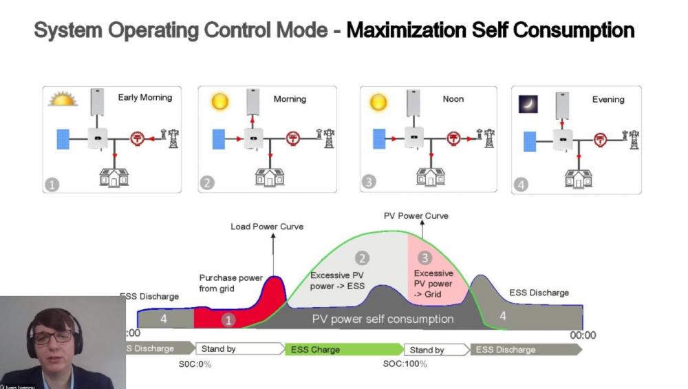

-modo de funcionamiento.
maximo autoconsumo. se da prioridad a la fv para cargar frente a la red, asi como vertido a red.
carga maxima ya sea de fv, como de red

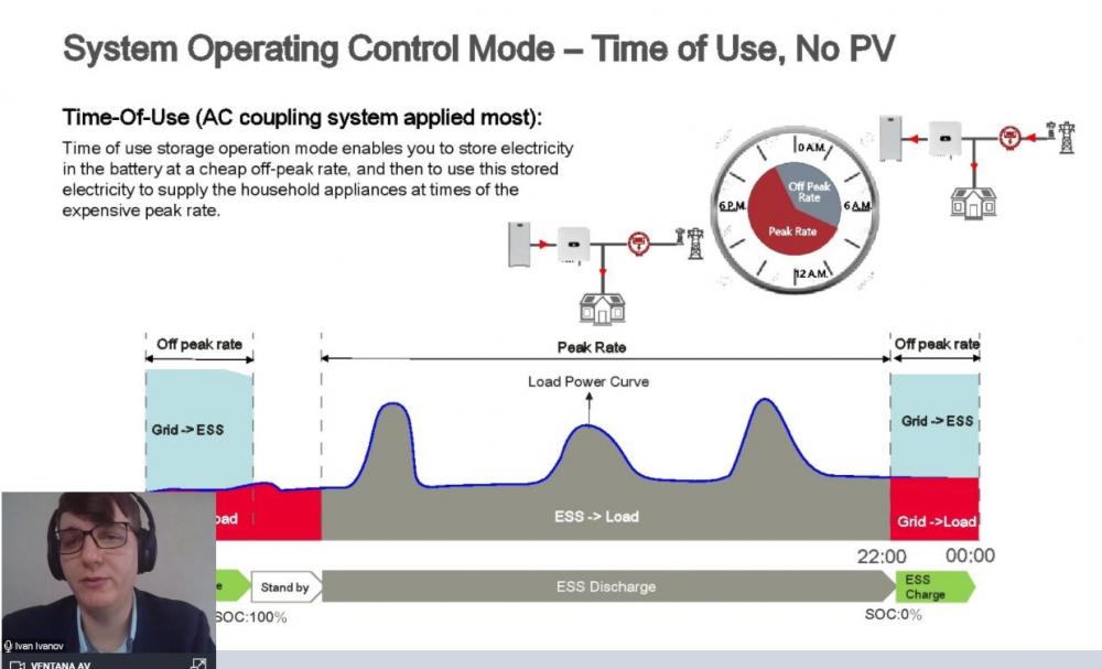

carga/descarga programada
-modo cargador. Se puede usar sin fv, en ac coupling para programar para cargar en horas baratas y descargar en horas caras. No queda claro si puede cargar con excedente o para exceso de potencia como un multiplus II.

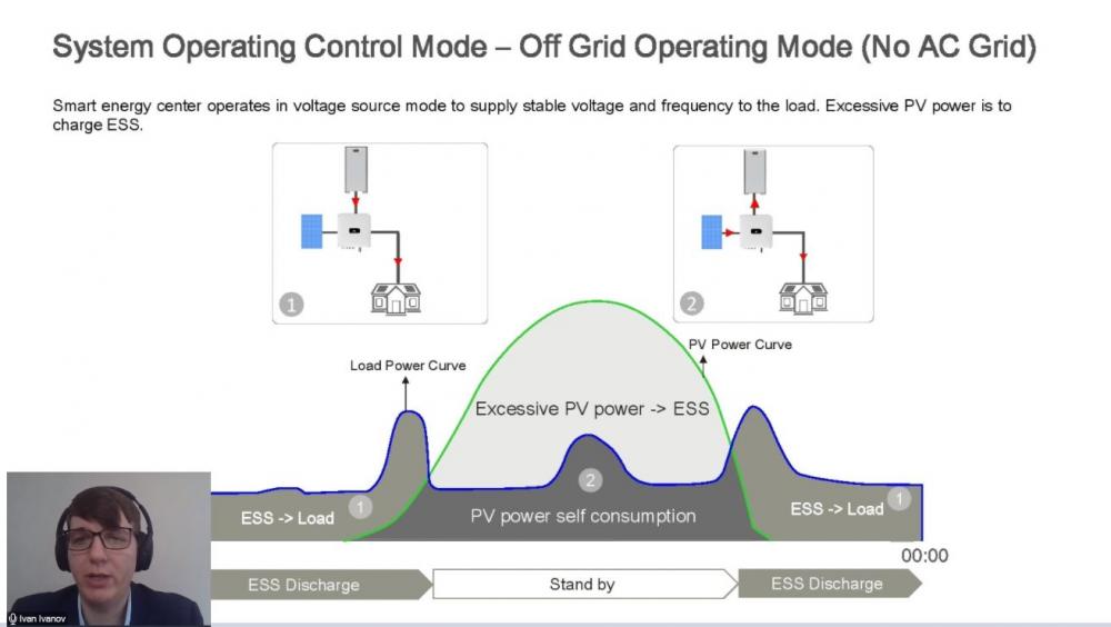

-Modo off grid. Sorpreson, esto va a dejar a mucha gente descolocado. El unico que tiene es modo son la serie es y em, de goodwe, si bien la misma marca (goodwe) recomienda este modo.

Algunas puntualizaciones:
fecha de lanzamiento: han dicho noviembre, pero no el día (noviembre tiene 30 días)
Blackout -> apagón. El inversor puede iniciar con energía de las baterías mientras no tiene energía de la red (parecido al modo backup, pero es manual)
La diferencia entre los modos de funcionamiento backup y black start es que en el primero, se considera que no hay red pero SI que hay aporte FV, de esta manera, el inversor puede iniciar automáticamente (3 segundos o menos). En modo Black start, no hay aporte FV por lo que el inversor no tiene aporte DC para iniciar, hay que pulsar manualmente el botón de "inicio" de la batería para que empiece a aportar DC al inversor.
La garantía, 60% a los 10 años. Han preguntado si no es poco comparado con LG (que ofrece 80%). Muy educadamente, ha dicho que "no puede comentar sobre ese 80%". Vamos, que Huawei está siendo realista en cuanto a la degradación del litio.
Las LG Resu tienen tb solo el 60% de capacidad garantizadas a los 10 años ..... esto dice la garantia OFICIAL.
Aunque es verdad que en los folletos de web españolas dicen 80% ....
