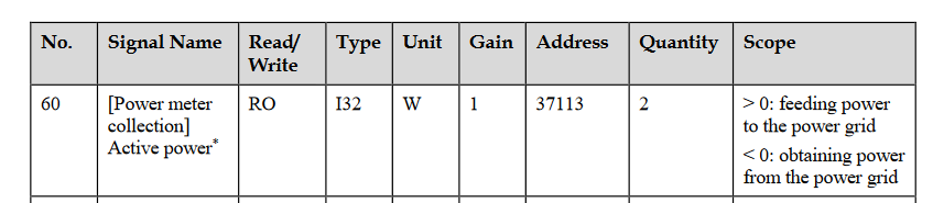

Buen avance!
Lo que no entiendo es porque dices que en la documentacion del Modbus de Huawei no dicen nada del meter:
Archivo adjunto 21953
En la documentacion que yo uso y encuentro en https://support.huawei.com/enterpris...8?section=k002
Si que viene... A ver si para el siguiente ya tienes la lectura de la potencia del meter. (yo no estoy en casa y no puedo hacer pruebas con el inversor, solo en remoto.)

Ostias pues te juro que lo miré y no vi. Cuando pueda le echo un vistazo y lo pruebo. Si es así, tema resuelto.
Gracias por el aviso!!

Pues probado. Efectivamente venía en la documentación y yo me lo había saltado. Obtengo respuesta pero no se en que formato viene:
Me da dos registros que desgraciadamente no son directamente lo medido. El primero me da siempre 65535 y el segundo un número menor (64960 por ejemplo). Después de hacer varias medidas creo que el consumo es la diferencia de los dos. Mañana cuando haya producción fotovoltaica veré como es en ese caso. Ahora con consumo de la red, es el registro2-registro1 y sale <0 porque está consumiendo de la red
imagino que con producción solar será análogo y saldrá el registro 2 como 65535 y el 1 algo menor con lo que saldrá positiva la resta lo cual indica que se está exportando.
Con esto y un bizcocho tenemos la producción en tiempo real y sin ningún delay ni restricciones de tiempo en el número de consultas :)
Slds
Edito después de comprobarlo: con excedentes lo que da es en el primer registro un 0 y en el segundo el excedente. Total, sigue siendo válida la fórmula, con lo que para ambos casos:
excedentes=registro2-registro1
si >0 estamos exportando a la red
si <0 estamos consumiendo de la red

pedestre
Slds

Es un placer haber podido echar una mano. Por cierto, los 2 registros equivalen a un int32 por lo tanto equivalen a 32 bits, que representan valores desde +-2.147.483.648. Al final como lo has hecho?
