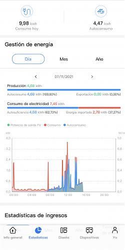

  6. #306
    ferdyxd está desconectado Forero Junior
    jul 2021
    7
    Predeterminado Re: Configurar inversor Huawei SUN2000L-4KTL
    Las estadísticas no muestran nunca exportación, que en parte lo entiendo porque no tengo vertido, pero tampoco puedo ver lo comentado. Donde dices yo también veo perro solo sube la producción a demanda, nunca veo de más por así decir de lo que voy necesitando en el momento en la casa.

  8. #308
    griton está desconectado Forero
    jul 2021
    48
    Pero eso es porque tienes vertido 0, produces exactamente lo que aparece en la gráfica.
    Los amperios se ofrecen pero si no se usan no se producen.
    Es como si tienes un depósito de agua, si no abres el grifo el agua no sale y por tanto no puede medirse lo que no sale.

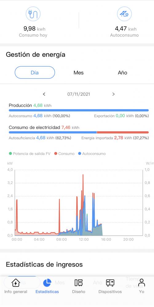

  9. #309
    sep 2021
    377
    claro es que una cosa es tener vertido cero físicamente o sea que esté configurado para que no vierta y otra es tenerlo legalmente que a lo mejor estás teniendo excedentes pero la compañía no te los cuenta porque no está hecho el contrato, en tu caso parece que el inversor está configurado para que no tenga ningún excedente
    no sé pegar fotos pero en el mío se ve el consumo que estoy teniendo ahora que la producción es cero
    Archivo adjunto 25834
  10. #310
    jul 2021
    7
    Cita Iniciado por griton Ver mensaje
    Cita Iniciado por cc120689 Ver mensaje
    Entendido, estará entonces configurado para que no vierta. Esto hasta que no tenga contrato de vertido no se puede modificar? Que me muestre lo que produce aunque no lo use ni lo vierta a a la red?
    Muchas gracias por la ayuda
  11. #311
    sep 2021
    377
    yo lo tengo igual desde el primer dia antes de legalizar nada, a lo mejor es obligatorio pero asi el tecnico no tiene que volver a reconfigurar
    Cita Iniciado por ferdyxd Ver mensaje
    Si tienes vertido cero, tu producción real es la raya azul de arriba, no puedes producir mas de lo que consumes, si vertieras ,si verias una producción mas alta , yo no puse vertido cero nunca, el mes antes de legalizar estuve vertiendo a red ya.

  13. #313
    jul 2021
    48
    No te puede mostrar lo que no se llega a producir, lo que tus paneles potencialmente podían producir es algo no medido.
    Como no vierto no produce, solo a demanda, entendido. Mi pregunta es si se podrá cambiar aunque no tenga contrato de vertido, legalmente y en términos de seguridad.
  15. #315
    jul 2021
    48
    Si claro, desactiva el vertido 0, yo estuve regalando 3 semanas la energia

  21. #321
    jul 2021
    7
    Genial, muchas gracias.
    por confirmar que el cambio es así, si tú u otro forero lo sabe :
    entro en fusion solar > en puesta en servicio de dispositivo, me conecto como instalador > voy a Ajuste de potencia > Control de puntos conectados a la red eléctrica > Potencia activa > Modo de control : Sin límite.
  22. #322
    sep 2021
    377
    asi es
