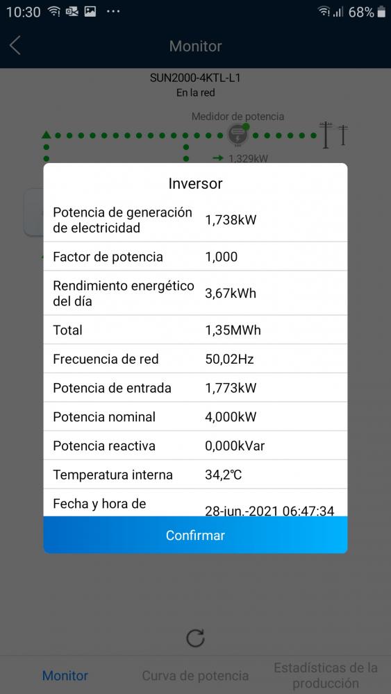

Aparte de los valores históricos en la Web de Fusionsolar como te dice Terminal, puede ver el valor instantaneo en la la Aplicacion FusioSolar, en el menú Yo, seleccionas Puesta en servicio del dispositivo y te conectas al inversor en su propia red wifi, puedes conectarte como instalador, si tienes la password de instalador, o abrir una cuenta de usuario con tu propia password.
Tendrás acceso a todos los datos del inversor y del powermeter si te lo reconoce.
Por cierto, desde que estoy consultando datos por Modbus cada 30 segundos, no puedo acceder al inversor desde la aplicación FusionSolar en su propia red wifi, me sale un cartelito que dice "El dispositivo se ha conectado. Intente de nuevo mas tarde".
Supongo que estar atento al Modbus, a las consultas de la Aplicación en una Wifi y las de la API en otra wifi, debe ser demasiado.
En la la Aplicación FusioSolar, en el menú Yo, seleccionas Puesta en servicio del dispositivo y te conectas al inversor en su propia red wifi, puedes conectarte como instalador, si tienes la password de instalador, o abrir una cuenta de usuario con tu propia password.
Una vez dentro en el menu de la derecha picas en Monitor y te aparece el esquema de la instalación, picando en el icono del inversor o del meter, te salen todos los datos de ellos.
Intento pasar una foto a ver si me deja.
Por cierto, que he confirmado que mientras estés haciendo consultas Modbus, no te deja conectar por la aplicación, si cierras el Modbus, entonces sí.
Archivo adjunto 24996
