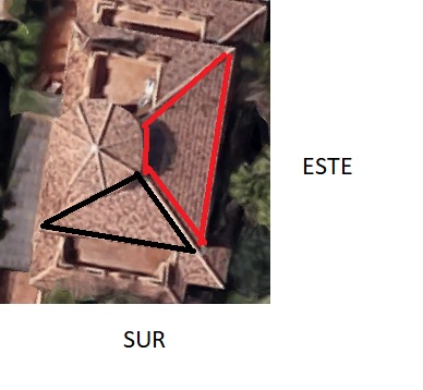

Voy a hacer una instalación en casa de 10kwh en una vivienda unifamiliar, y la idea es poner los paneles solares a dos aguas. Una con orientación prácticamente sur, y otra con orientación a este ligeramente a sur. La vivienda tiene instalación eléctrica trifasica del anterior propietario por unas maquinas de aire acondicionado y una bomba de calor para la piscina.
La primera duda, el inversor tiene dos seguidores mppt, la idea es poner un tejado a uno y el otro al segundo. ¿Es necesario que el numero de paneles sea similar en ambos tejados? (El no poner mas paneles en el orientado más al sur es porque no caben físicamente).

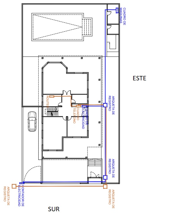

Por otro lado, como he comentado, la instalación es trifásica. Los paneles se van a instalar en la vivienda, pero mi idea es suplir de energía ambas zonas, piscina y vivienda. El inversor iría en la vivienda arriba cerca del tejado.
En la vivienda hay un cuadro eléctrico y en la piscina otra, se bifurcan en una arqueta en el exterior.
Podría conectar el inversor a la vivienda y suplir de energía a la sección de la piscina, o es obligatorio conectar el inversor antes de ambos cuadros eléctricos?,
se puede hacer una especie de bypass con vertido para la piscina y así no pasar cableado exterior?
Me preocupa pasar cableado por la fachada, no por temas estéticos sino por seguridad (tengo niños pequeños). Otra opción es aprovechar los tubos que hay de aire acondicionado para intentar pasar nuevo cableado desde el inversor hasta la entrada del cuadro eléctrico.

Archivo adjunto 20989
Negro MPPT1
Rojo MPPT2
Depende del inversor, pero no necesariamente
No tienes un cuadro general desde la entrada de la calle?, Como cortas el suministro de toda la propiedad de un solo golpe?

No tengo cuadro común hasta donde yo se, (la vivienda la adquirí hace unos meses)
Archivo adjunto 20990

Si, sigo manteniendo los equipos trifasicos, las maquinas de aire son un dineral cambiarlas (lo estuve mirando y vi que era mas rentable hacer una instalación solar que cambiar las maquinas de aire), y aunque actualmente no uso la bomba de calor de la piscina, la idea es usarla cuando disponga de energia solar.
El consumo actual por fase lo desconozco, ya digo, la vivienda es de segunda mano, no es mi instalación y no la tengo 100% controlada.
