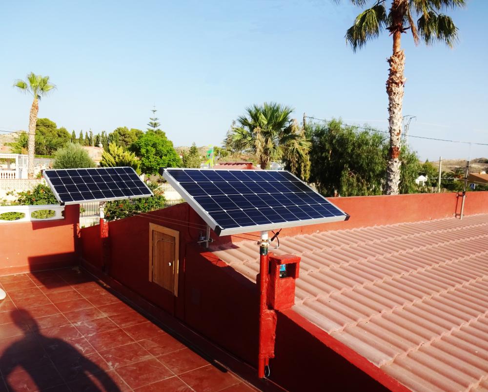

Buenas tardes japl,
mira mi blog con los enlaces y si lo encuentras interesante me puedes escribir.
Yo suelo instalar los paneles encima de seguidores.Tengo monocristalinos de OFFGRIDTEC.
Me gusta intercambiar ideas.
Saludos desde EL CAMPELLO.
https://christofsappel.wordpress.com
https://pasatealoelectrico.es/2018/0...liz-con-menos/
