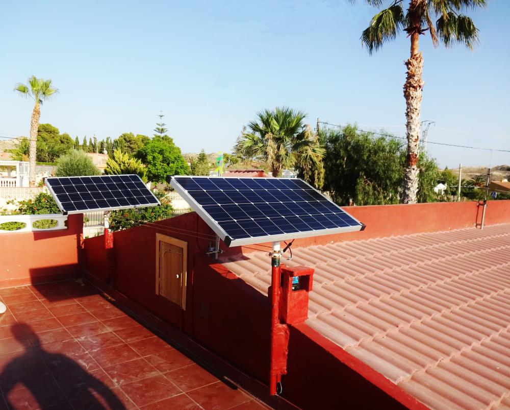

Depende de tu terreno, pero yo tengo seguidores entresuelo y por mucho viento que haya, simplemente se dan vuelta sin sufrir ningún daño.
Si hay calima y se embarran los limpio con agua. También sirven cómo quitasol en verano. En el techo pondría colectores térmicos y dejar la calefacción de gasoil cómo emergencia.Tu casa es muy bonita . . .ojalá lleve muros de ladrillo . .. .la mía es de bloques de cemento DESGRACIADAMENTE!!!Archivo adjunto 20973
