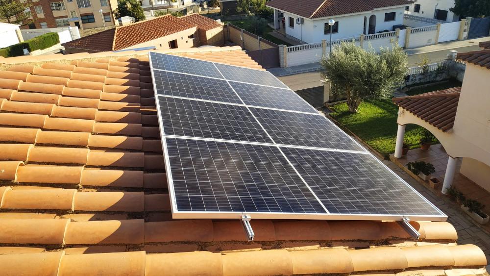

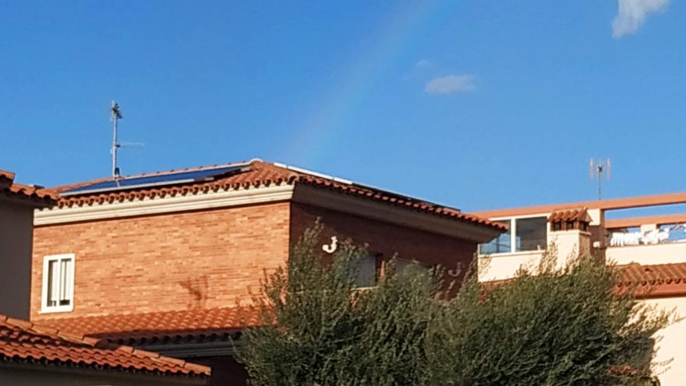

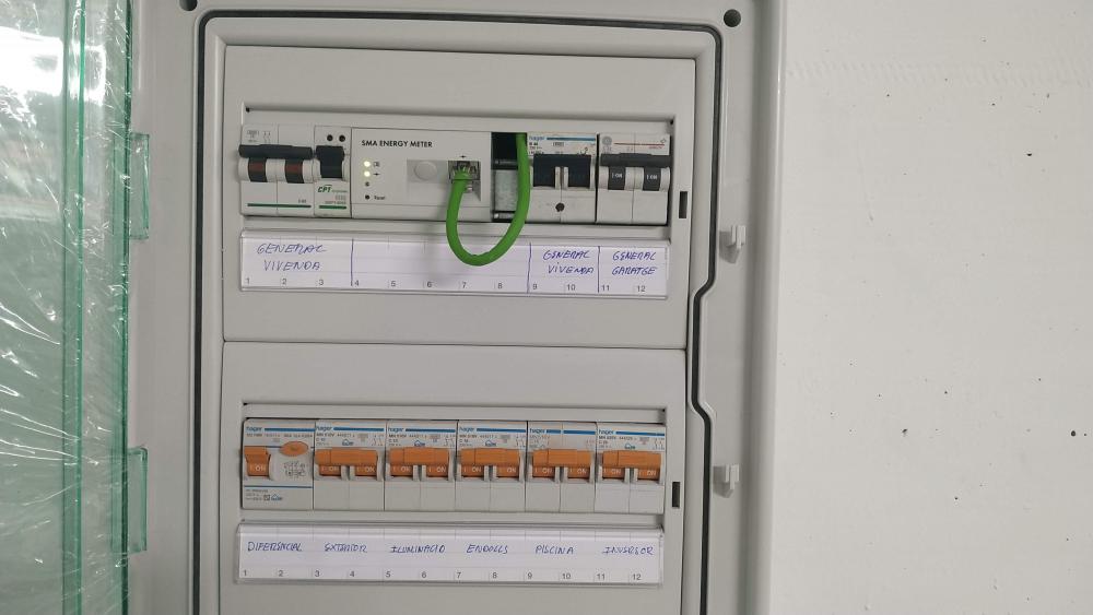

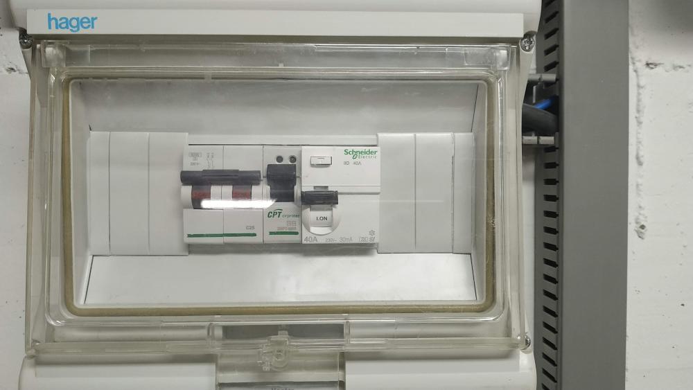

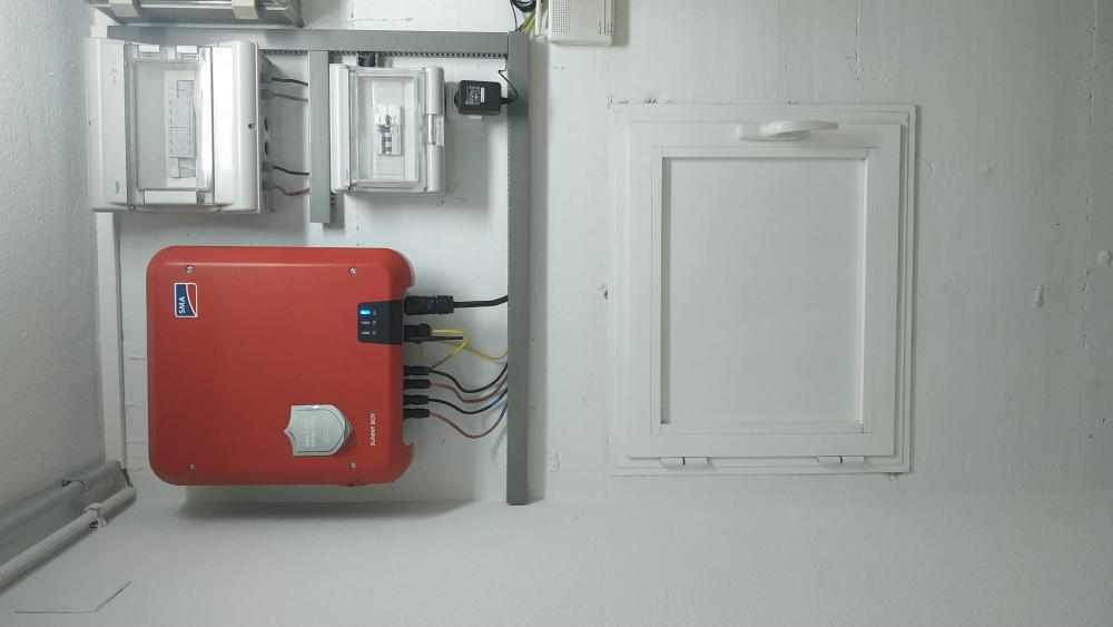

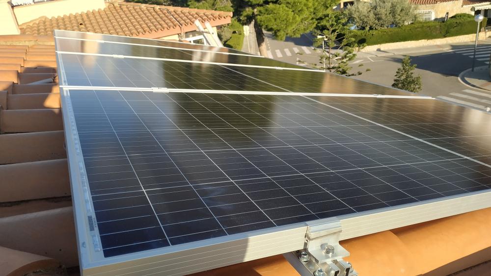

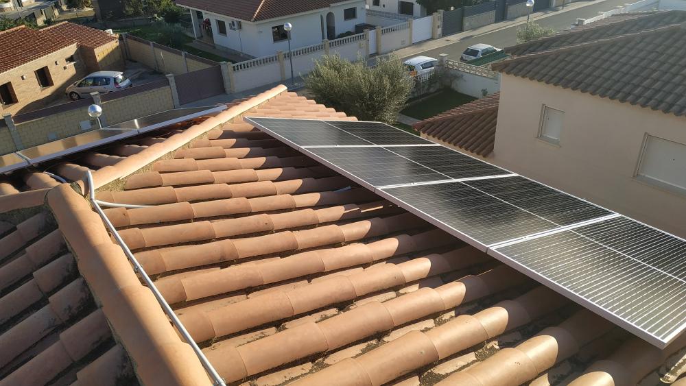

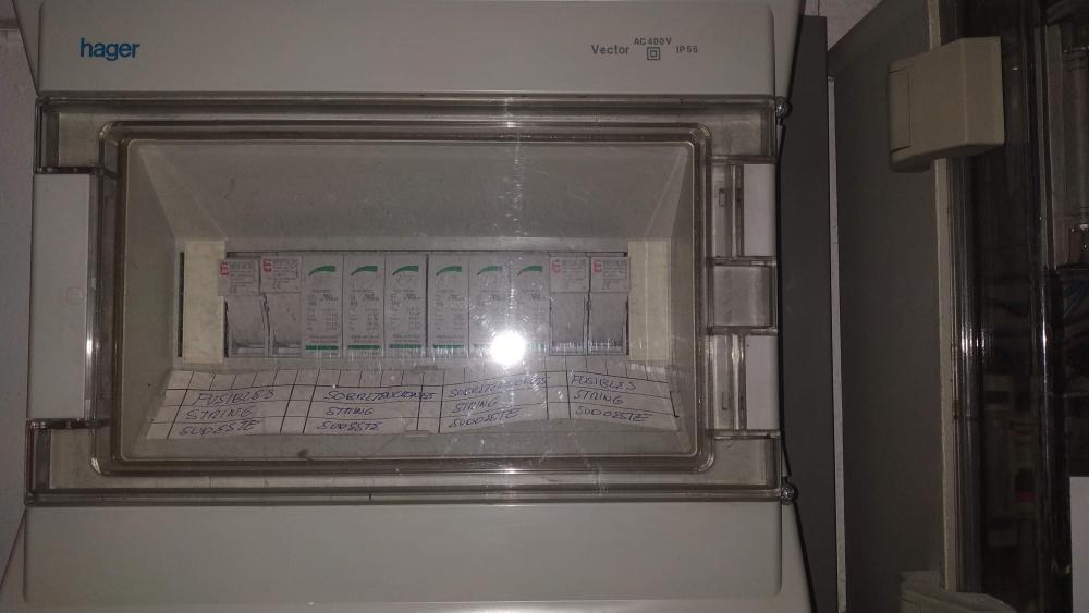

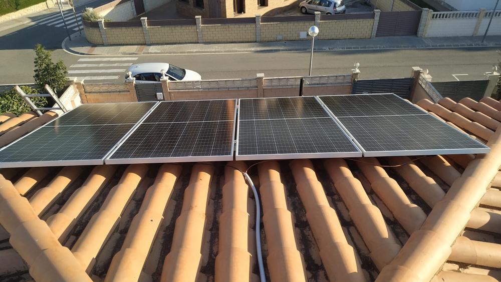

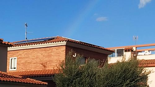

Bueno, pues despues de mucho mirar, ya he realizado mi instalacion.
Al final puse:
1.- Inversor SMA SB4.0-1AV-41
2.- 8 Paneles fotovoltaicos AXITEC AXIworldpremium X HC AC-390MH/144S divididos en 2 campos FV de 4 paneles cada uno, uno en cada entrada del inversor. Un campo orientado a 45º y el otro a -45º Acimiut.
3.- 1 SMA ENERGY METER.
A fecha de hoy, todo legalizado en mi comunidad autonoma pero pendiente del contrato con la compañia electrica.
Voy adjuntando Fotos.

Una pregunta, que distancia has dejado desde los módulos al extremo del tejado?
- 19/11/2019, 08:14 #8
Forero Junior
- oct 2019
- Tarragona
- 18
Re: CUANTAS PLACAS POR MPPT SE PUEDEN PONER??
Practicamente en linea.
Por espacio y por dejar espacio a futuras ampliaciones
