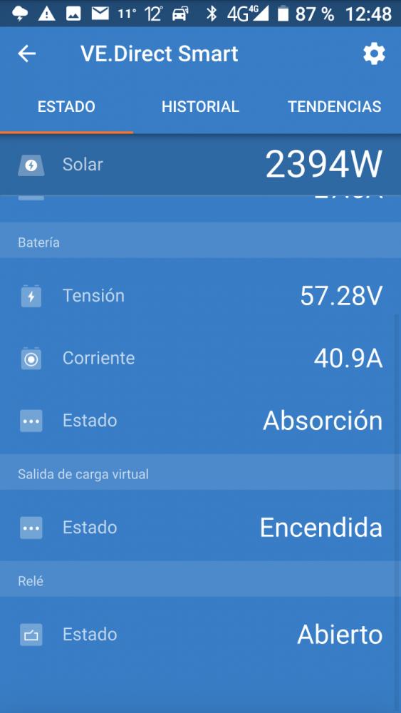

Bueno pues parece que si aparecio la imagen!!!
Bien, os cuento; eso es una captura en un momento dado del día, incidencia solar completa a paneles, visto con el monitoreo que tengo instalado, un VE. Direct Smart.
Tengo 9 placas de 260Wp cada una.
9placasX260Wp=2340Wp
Se puede observar en esa captura que incluso se supero en 54W el valor del conjunto de paneles.
Unos 6W por placa.
A menos yo lo interpreto así. Si estoy equivocado agradecco comentarios. Gracias.

Cierto que tal vez nos estamos saliendo del tema principal iniciado por AOVE y como dice sifos, "confundiendo al personal entre unos y otros". No es mi intención que ello sea así y espero que si bien puedo entender que haya dudas, que éstas desaparezcan, es la forma de que todos avancemos en aprendizajes mutuos.
Entré en este foro despues de indagar por las RR.SS y sinceramente este foro es el único y el que más me a gustado y de donde creo poder aprender más. Recibo muchas mas aportaciones que las que yo os pueda aportar, pues aún desconozco cosas que muchos de vosotros parece que ya dominais.
Bien, dicho lo anterior y perdonar la extensión preliminar, paso a describir lo mejor que pueda mi instalación, indicando que es de unos tres años, que inicialmente solo puse 4 placas y despues añadi 5 placas mas del mismo modelo;
Campo fotovoltaico, formado por 9 paneles Atersa de 260W, Vmp 31,2V, Imp 8,35A.
configurado en 3 Strint paralelos, cada uno de ellos con 3 placas en serie.
Regulador de carga, Victron MPPT 150V-60A
Inversor, Victron 48V-3000VA-35A
Banco de baterias, 24 unidades, vasos de 2V Turbo Energy, C10-270A y C100-385
Monitoreo Victron, mochila VE.Direct
Cableados, indicar que el de Campo Fotovoltaico a Regulador (menos de 8mts) esta sobredimensionado. Resto de cableados (tienen menos de 1,5mts).
Pues asta aquí mi instalación FV de vivienda de autoconsumo sin vertido a red (en medio del campo).
Cualquier duda, pregunta o sugerencia al respecto, aquí me tendreis para responder en lo que sepa y pueda con sumo gusto.

Bueno, ya mas arriba comente que mi instalacion sí era de autoconsumo SIN VERTIDO A RED, aunque no entiendo si eso tiene algo que ver o nó con que los paneles den el 100% de sus valores nominales.
A modo de ejemplo o de facilitar el verdadero asunto de este spot, venía a decir e insisto que "si la instalación de paneles esta todo bien dimensionado, produciran los valores nominales de fabrica"
Por tanto los paneles de AOVE y cualesquiera que no lleguen a funcionar a pleno rendimiento en un momento dado de maxima radiación incidente es porque algo falla, bien sea en alguna etapa de la instalación o bien sea un error de toma de lectura o del lugar en que se toma ésta.
Y la cuestión será analizar si es fallo de instalación o es fallo de lectura.
Sabemos que los componentes de la instalaciones FV consumen energia, por ello no es lo mismo tomar una medición determinada en un lugar concreto y correspondiente para tal, que hacerlo en un punto no correspondiente o ya con perdidas del procesamiento. Digo ésto porque aún no se de donde toma la lectura el monitoreo de AOVE y así poder analizar mejor su caso particular. Si no es fallo de lectura, puede ser por fallos a saber; de dimensionado de sección de cableado respecto a longitud, suciedad en cristales, conexiones flojas o sucias (puntos calientes), uno o más paneles defectuosos, posibles sombras, error de conexiones series-paralelos, cables casi seccionados, ect.
