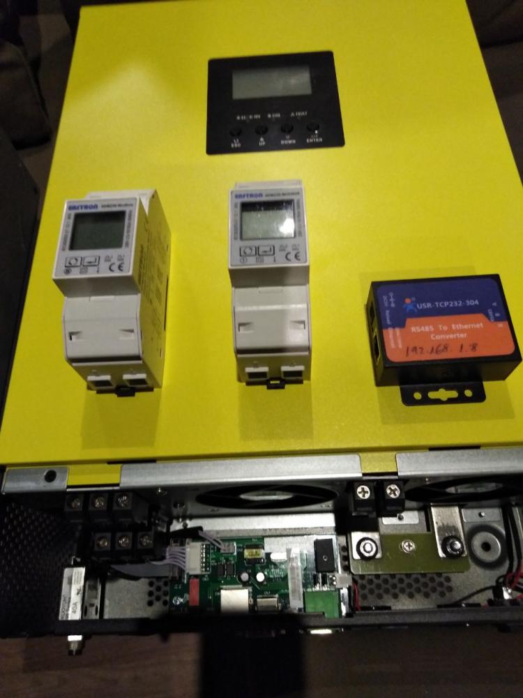

Mira esto es una muestra de lo que puedes hacer en JavaScript basandome en tu idea de monitorizar las E/S de AC de un hibrido. Es solo para que veas la "potencia de fuego" de la conectividad TCPIP y de JS.
Hardware basico
Archivo adjunto 20799
Los terminales modbus del SDM se conectan en paralelo al conversor RS485-ETHERNET dandole a cada uno logicamente el numero de host correspondiente ( 0 y 1). NO hacen falta USBs, no hace falta el PC o la CPU q quieras al lado de los SDM ni del hibrido. El cable ethernet que sale del conversor ya lleva toda la informacion a donde quieras para procesarla, sea un guindos, un linux o lo que quieras. Esto es una deslocalizacion de los datos de manual.
El conversor se configura con su ip local, sus baudios y sus paramtros RTU del SDM para hacer las llamadas desde scripts java y sacar los datos del float.

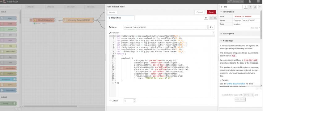

Archivo adjunto 20800
Una vez sacados los datos, su procesamiento puede ser para guardarlos en algun tipo de BB.DD y despues para mostrarlos en dashboards que la propia plataforma NODE RED tiene en formato AngularJS accesible mediante conexiones http al servidor web interno de la plataforma. La plataforma NODERED puede estar en local o en remoto y podras acceder a ella con cualquier dispositivo que te permita escribir en su navegador http://
Todavia sigues queriendo usar VISUAL ??
Yo ahi lo dejo....
Pd: ese JS de extraccion de datos me ha costado hacerlo 5 minutos. No tiene mucho misterio si sabes lo que hay que buscar.
