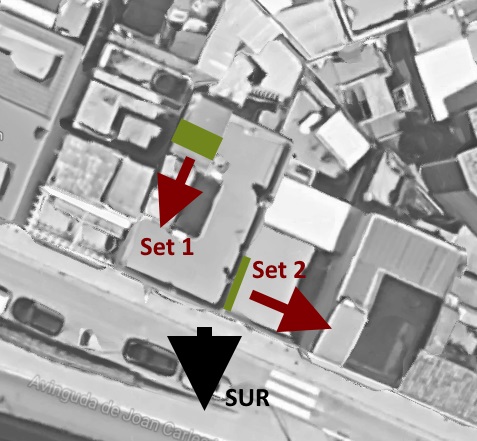

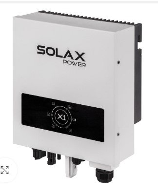

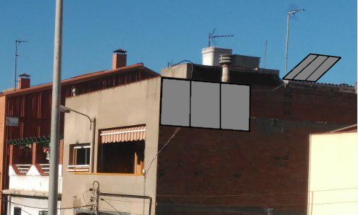

Tengo un inversor SolaX X1 Mini 2.0 2kVA con 3 placas jinko JKM275pp-60 de 275W. Estoy muy contento del inversor y de su software. El rendimiento es bueno en general (me ahorro 4kWh al día del aire acondicionado) aunque la orientación que me ha obligado el tejado que tenía disponible no es la idónea. Es un poco sur-oeste y por las mañanas el rendimiento es algo peor que por la tarde.
Mi idea era sumar otro set de 3 placas con orientación sur-este en la medianera montadas casi verticales. Gracias a esta orientación esperaba reforzar el rendimiento de mañanas y además en esa ubicación los vecinos no me ponen pegas.
He consultado y me asesoran que no puedo poner en serie ni paralelo dos sets con orientación diferente, ya que las placas menos productoras limitan al resto, explicación que tiene sentido.
Se supone que la solución pasa por tener dos reguladores diferentes. ¿Como puedo combinar dos reguladores en mi SolaX X1 Mini? ¿Me podéis explicar el procedimiento o poner algún ejemplo? ¿Mi inversor permite un montaje así?

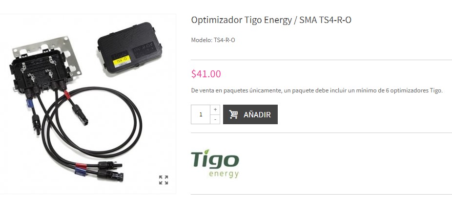

Si tu inversor solo tiene un MPPT imagino que una solución seria utilizar optimizadores Tigo para cada placa: https://www.tigoenergy.com/es/

La única solución que veo es cambiar las 3 placas que tienes por unas mas potentes, tienes de 400w y hasta de 500w.

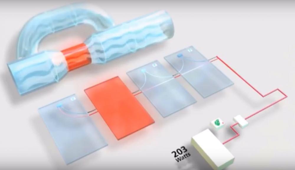

La verdad es que en un repaso rápido no veo una explicaicón sencilla de lo que hace. Ahora que veo que sólo promete recuperar el 36% de la energía perdida por los efectos sombra¿?
Archivo adjunto 20680
Bueno, he encontrado un video y un pdf... me hago una idea. Pero 40$ por panel... para solo recuperar un 36% de energia perdida, en mi caso lo veo inviable. La diferencia entre un set y otro será muy grande por insolación en muchos momentos del día.

Gracias por las aprotaciones, pero lo que planteo son no sólo insolaciones distintas, sino complementarias (mañana y tarde). El 36% de recuperación por optimizadores no me da la solución que quiero tampoco.
Creo que desistiré de la nueva orientación y pondré los 6 paneles iguales sin más. Ya he aprendido que no es tan sencillo conjugar orientaciones solares. Los inversores de doble MPPT son caros y para sólo 3 paneles no vale la pena hacer inventos así me temo.

correcto amigo mio...en el solax mini que tiene un solo string poner dos orientaciones en inviable. Mejor poner todos los paneles a una sola orientacion e incliniacion a ser posible.
2 orientaciones....2 strings. y el mini 2kw no lo trae
