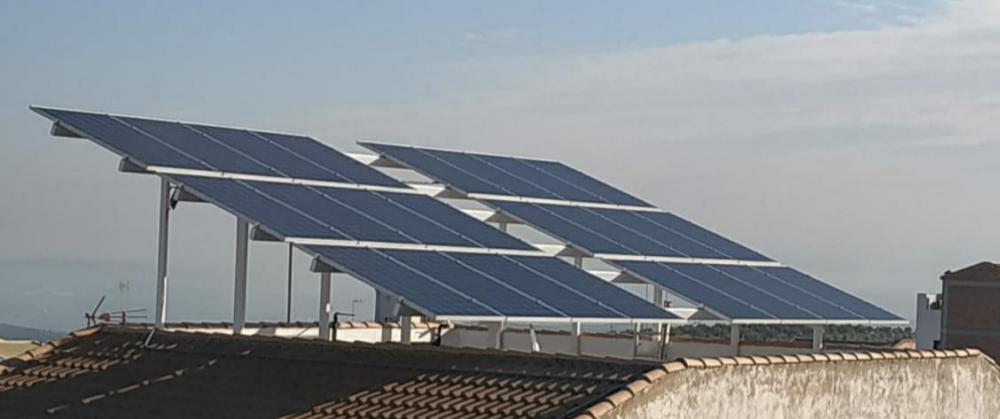

AL FINAL INSTALO ESTO:
Instalación de sistema fotovoltáico para autoconsumo con inyección a la red del sobrante con:
- 24 placas policristalinas Jinko 330v
- 1 Inversor FRONIUS modelo PRIMO 8,2Kw con conectividad para monitoreo de la energía producida, consumida y vertida a la red
No me hace falta poner ningún optimizador ya que he decidido poner la instalación elevada sobre una terraza practicable que tengo en la casa, de tal forma que la instalación queda "como un tejado continuo" de 8 placas por 3 filas.
Me dice la empresa instaladora que por el mismo precio puedo poner en vez de Jinko, JA solar de 335v ¿cuál pondríais vosotros?

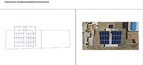

Os adjunto una foto de la distribución de las placas y como quedarán una vez instaladas

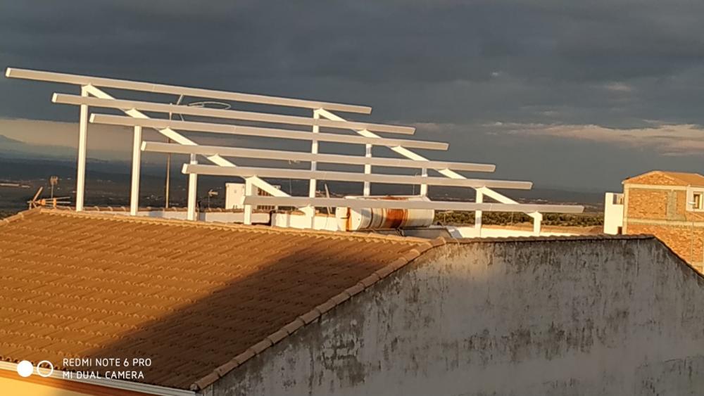

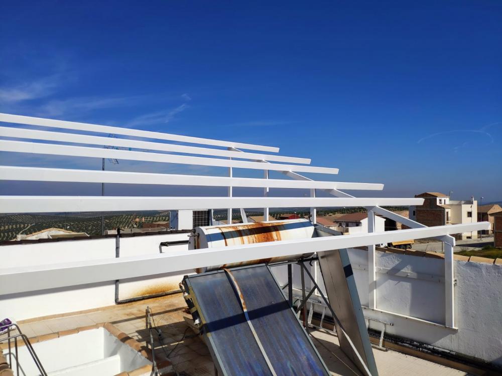

Montaré 4 placas + hueco de 1 metro + 4 placas ( ese metro lo dejo para facilitar el acceso para el mantenimiento de las placas, además de dejar una salida al viento y que no haga fuerza sobre la estructura de 8x6 metros ( el viento generalmente me entra según miramos la instalación, por la izquierda, es decir, por el oeste).
La parte más baja de las placas, estará a 165cm de altura respecto al suelo de la terraza y la parte más alta a 370cm ( inclinación de 20º ya que no me permite más altura el Ayuntamiento )

De momento, el arquitecto del ayuntamiento no me ha dicho nada de eso, si se mete diputación con la terraza, igual hay que echar números y pasar las placas al tejado.
La única "pega" que me pusieron es que tuve que pasar la inclinación de 30º a 20º para no elevar mucho la estructura. Estructura planificada por arquitecto y con visto bueno del ingeniero de la empresa instaladora.

Ya, hice el estudio a través de la web que me recomendasteis en este foro ( PVGIS ) y la diferencia es casi inapreciable, eso si, la altura de las placas es 1 metro menos que para el impacto visual y, sobre todo, para el viento, me viene mucho mejor.
Para aminorar el impacto del viento, voy a colocar 4 + 4 placas dejando 1 metro entre ellas.

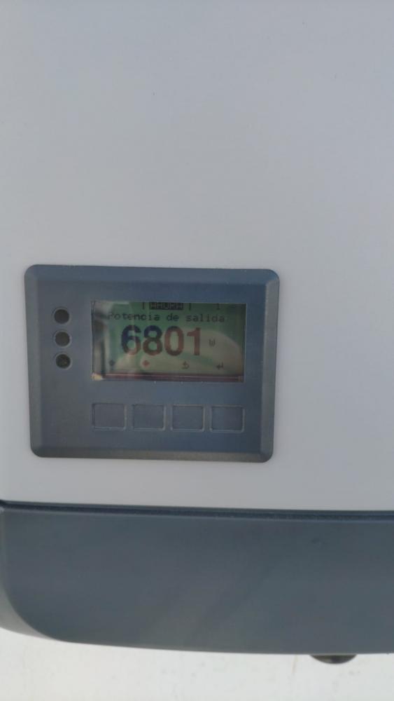

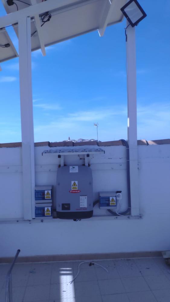

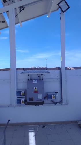

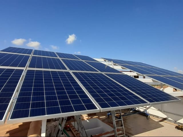

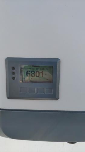

Pues ya está a pleno rendimiento y con una producción muy buena ( por encima de 45kw/h diarios) con producción mantenida por encima de los 6Kw durante las horas centrales del día ( he visto picos de 7300W )
De momento, muy contento con los instaladores, con la instalación y con lo acertado del diseño de la misma.
Ahora falta que me instalen la aerotermia y cambiar el chip de consumo, desplazando los consumos fuertes de la noche ( tarifa valle ) a la franja horaria entre las 10:00 y las 18:00 "tarifa gratis"

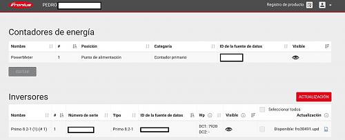

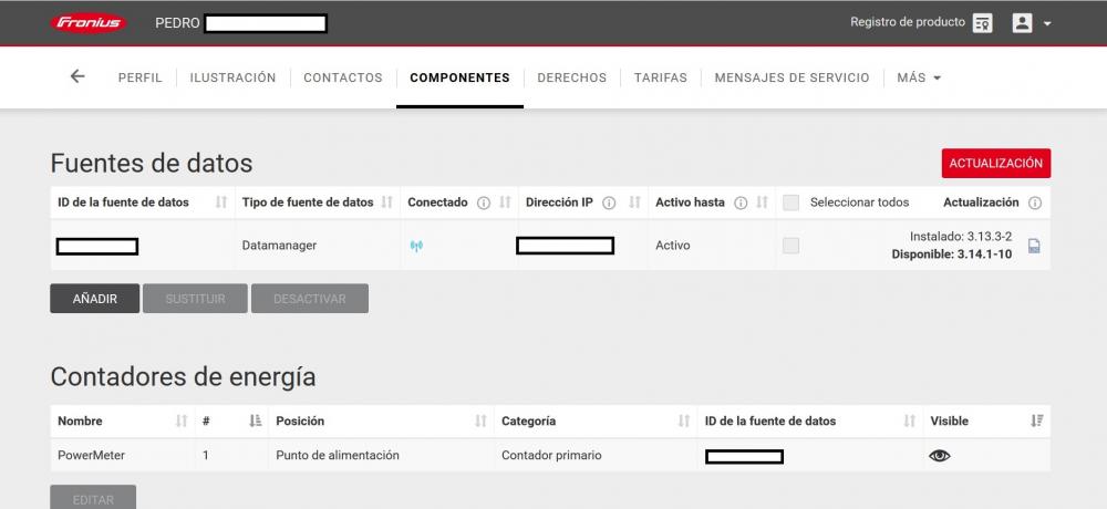

Buenas compañeros de fatigas, una duda que tengo, tengo un Froius primo 8.2 y me salen 2 actualizaciones, pero me da "miedo" actualizar, ya que soy de la máxima de, "si una cosa funciona, es mejor no tocarla", ¿qué gano con la actualización?
Las actualizaciones que me salen son estas:
Muchas gracias
