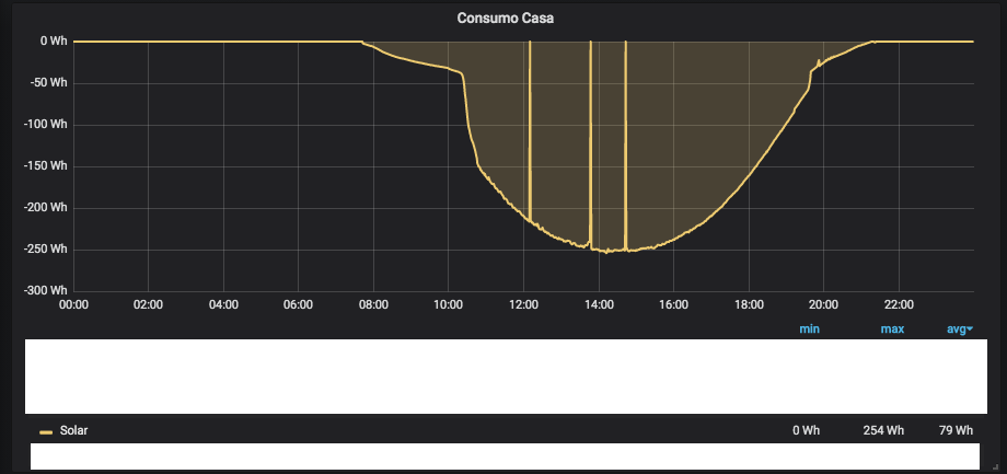

Pues al final me tiré a la piscina, compré un microinversor APSystem YC600 y un panel solar AKCome SK6612P-330 de 330w y debo decir que estoy muy sorprendido por el funcionamiento.
De momento lo tengo (mal) instalado en la terraza mientras termino de acondicionar la que será su ubicación, y, según mis mediciones, ha tenido unos picos de 254wh, y ayer coseché un total de 1.9kwh, lo que es mas de lo que me esperaba, la verdad.
Por lo que veo en las gráficas, empieza a producir alrededor de las 7:40 (apenas, pero ya empieza) y hasta las 21:15... en invierno ya será mucho menos, pero la verdad no me esperaba tanto.
La orientación creo que si es correcta (se que debería ser sur, y a ojo, diría que lo es, tengo que comprobarlo), la inclinación la he puesto en unos 25º (mi latitud - 10º), y haré alguna prueba con el amperímetro para ver si puedo optimizar eso un poco. ¿Qué recomendáis? ¿Debería esperar algo mas de potencia pico o 250wh es lo normal?. La ubicación no es la ideal, pues a primera hora de la mañana tengo una balustrada que incordia, pero de momento es el mejor sitio que tengo... adjunto la gráfica (casera, el microinversor tiene monitorización, pero requiere de un aparato externo que vale mas que el inversor...)

Enhorabuena, te has quitado el consumo que querias? El que tú tienes no lo he visto en persona, pero los enphase si, y son una pasada
