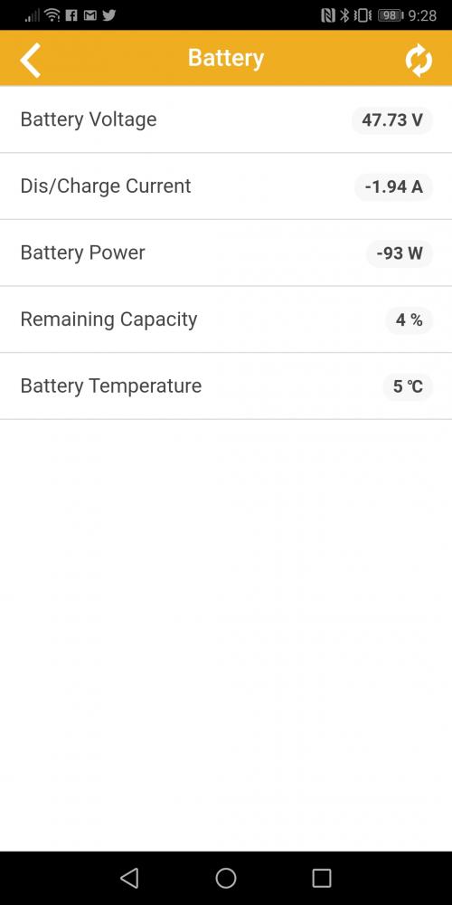

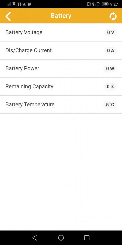

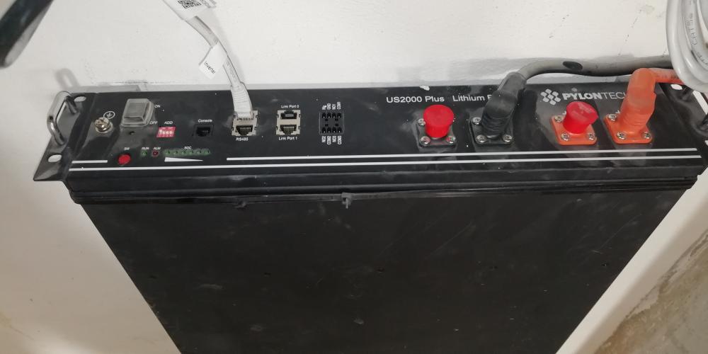

La batería se desconecta cada vez que se descarga
hola, no sé si se habrá tratado ya este tema pero tengo un problema entre la batería (pylontech 48v 2.4kwh us2000b plus) y el inversor (solax hybrid sk-su5000e) y el técnico no sabe decirme porque puede ser. Cada vez que se gasta la batería deja de cargarse y la tengo que reiniciar desde un botón rojo que tiene. A ver si me podéis ayudar porque todos los días y mas ahora con el aire acondicionado se me gasta la batería porque solo tengo 6 placas solares que a lo mucho me generan entre 1200 y 1500 w/h. Gracias por la ayuda.

Si el técnico en persona no sabe solucionarlo, no es fácil que alguien pueda remotamente desde un foro.
Primera pregunta, se comunica el inversor con la batería? Captura las pantallas donde se vea la información que el inversor ve sobre la batería. También aquellas en las que se configura el tipo de batería. Fotos de la conexión del inversor con la batería.
Sin datos poca gente te va a poder ayudar.

Re: La batería se desconecta cada vez que se descarga
Como poco el cable está al revés. En la etiqueta pone inverter, ese lado va al inversor.
Ese inversor debe tener mínimo dos pylontech. Lo suyo son 4.
Si son ciertos los datos que se ven la descargas hasta límites indecentes. La llevas por el mal camino.
Captura la pantalla donde se configura marca y modelo de la batería. Dudo que la tengas configurada o no se comunica. ¿Tu técnico conoce los equipos? O es lo primero que instala?
tu bateria es de 2 kwh, en la foto dice que el remain capacity son 4% equivalente a que le has quitado el 4% de la capacidad, por tanto le queda el 96%.
Cuando la descargas, el remain va aumentando, y llegara a un momento en que a la bateria le queda un 15% de carga, entonces disparara la proteccion, que debe ser el interruptor que tienes a la izquierda.
En tu caso marcara el remain un 85% y disparará.
Otra cosa, al lado del interruptor, tienes un borne que deberia estar conectado a tierra y no lo está.
