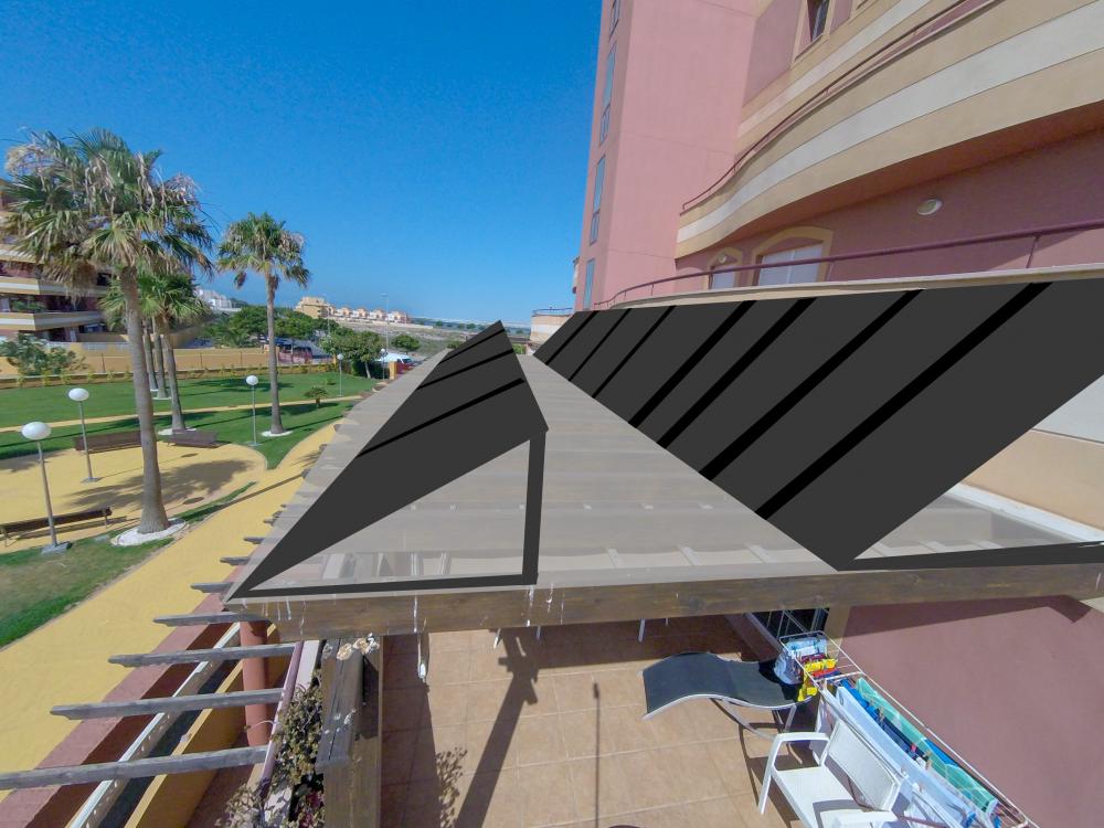

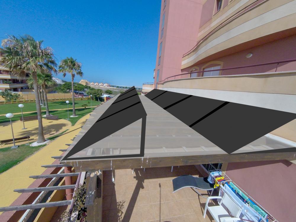

Hola a todos, soy novato en esto y me gustaría que me echaseis una mano para decidir cómo montar paneles en mi terraza. Quiero montar la máxima potencia posible y creo que para eso tendría que poner dos filas, una en horizontal y otra en vertical, en la pérgola de mi terraza. Las medidas son aproximadamente 3,6 metros por 8. La otra opción sería poner dos filas en horizontal, con menos paneles, claro. ¿Es posible la primera opción o se me pasa algo por alto?
Estaba pensando en paneles de sunpower, según leo por aquí son los mejores y más potentes. También he visto que la marca canadian tiene unos de 400w pero son policristalinos y es bastante menos fiable no?
Otros datos que os puedo dar: vivo en Almería, la orientación es sur, así que la inclinación serían unos 30 y algo grados no?
Os adjunto unas fotos para que veais mis ideas.
Muchas gracias!!!

La primera foto es la mejor forma. Si me pasas la medida de los paneles por los que te vas a decidir, te puedo calcular la distancia que has de separar ambas filas.
Si se decanta por los Sunpower 320W Black, tienen una medidas de 1690mm de largo por 998mm de ancho.

El Maxeon 400 tiene 1690mm por 1046mm y un Jinko 400W 2208mm por 1002mm.
Re: Ayuda configuración paneles en pérgola
Creo que la comunidad me va a poner pegas así que voy a plantear 2 filas de 4 paneles Maxeon 400.
Haciendo unas cuentas rápidas me sale que con un ángulo de 35º que creo es el óptimo donde vivo, cada fila ocuparía unos 850 cm sobre la vertical con lo que me queda un espacio entre las dos filas de hasta 1900 cm que creo es suficiente no?
