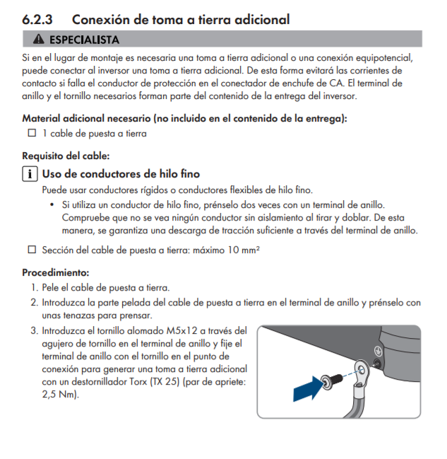

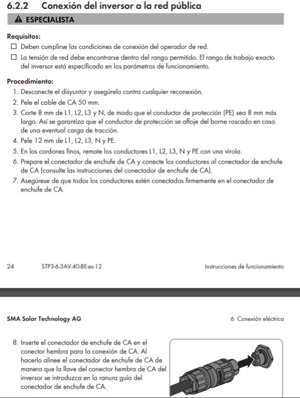

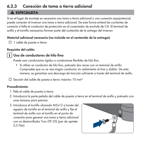

El inversor es On-Grid Sunny BoyTripower 5.0. Este inversor, según su manual instala 2 tierras:
- La primera de ellas: el manual dice que la salida de CA del inversor se cablea con las 3 fases + Neutro + el cable PE de tierra. La pregunta es, hacia donde se dirige este cable de tierra PE, ya que las 3 fasses+neutro van al PIA y después al IGA, sin embargo, esta tierra donde va, a la tierra de la vivienda?
(ver imagen)
- La segunda de ellas, el manual me indica que es una tierra adicional que va con terminal de orejeta y tornillo a la carcasa del inversor. La cuestión es, esta tierra va a la nueva tierra que yo he instalado con una pica? (entiendo que no ya que esta tierra es de CC e independiente de la de la vivienda) o bien va directamente a la tierra de la vivienda (la pletina de tierra que estará por el contador)
(ver imagen)
-son realmente necesarias las dos tierras del inversor?

Ambos van, como te decía, a la tierra del edificio. Imagino que la habrás llevado al cuadro de protecciones del inversor, ahí le pones una borna y conectas ambos hilos.
No es que sea 100% obligatorio, hay inversores que no lo piden, este si. Da más seguridad frente a contactos indeseados, se conecta tanto el hilo que sale del conector como el que viene del terminal. Muchos inversores proponen conectar la carcasa a tierra.
