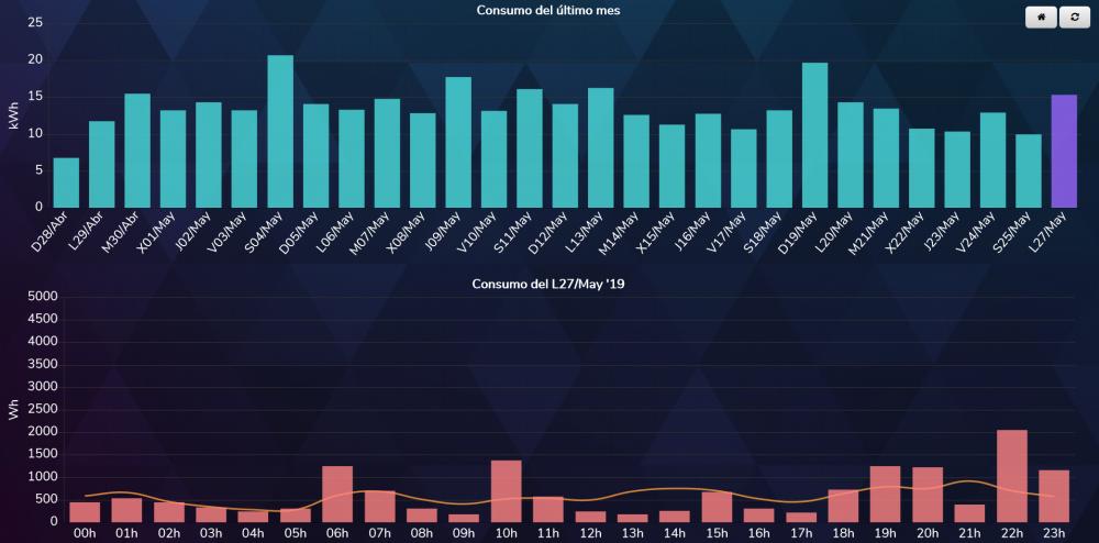

Hola a todos. Soy nuevo en el foro y más todavía en el tema de la energía solar. Siento si soy repetitivo, pero llevo varios días mirando antes de registrarme y tampoco consigo aclararme, así que al final me he animado a escribir.
Hace un mes comencé a preocuparme por el consumo con la constante subida de los precios de la energía, de esta forma pude comprobar que tengo un consumo casi constante de electrodomésticos de unos 300-600 Wh. Entonces me plantee poner placas solares para intentar reducir este consumo.
Estudié electricidad hace ya casi 20 años, no ejerzo aunque si he hecho instalaciones para familiares y me defiendo también con electrónica.

1) ¿Os parece suficiente los 880W que suman las placas para ese consumo residual que tengo de 300-600w?

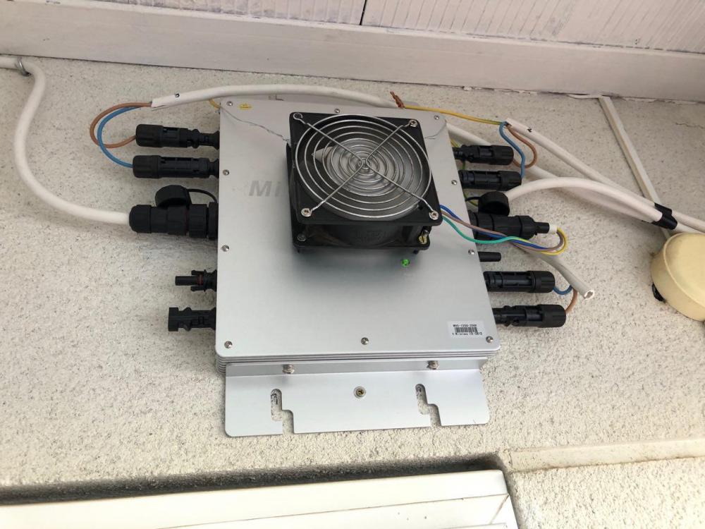

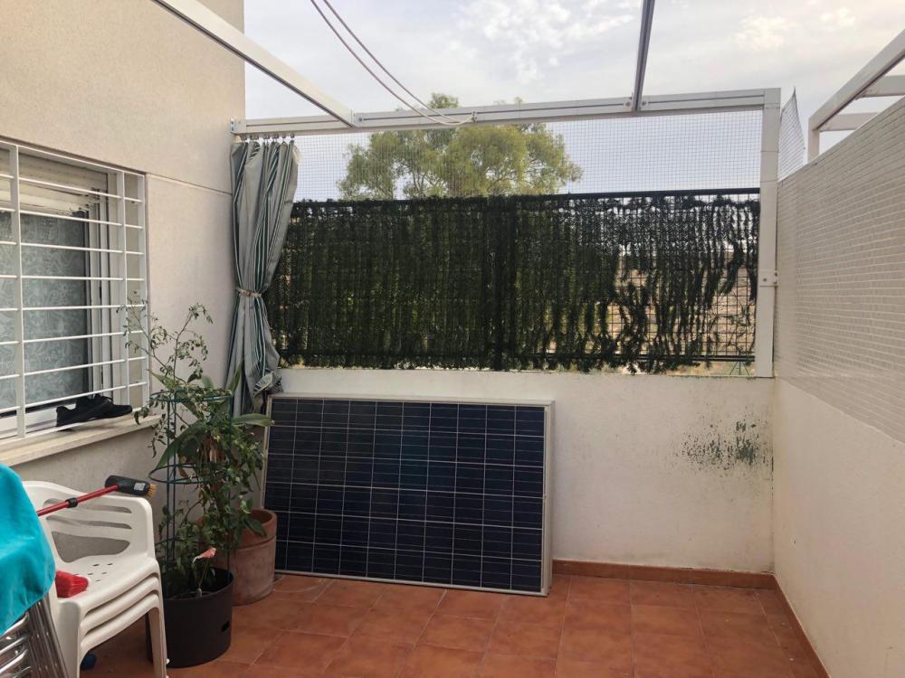

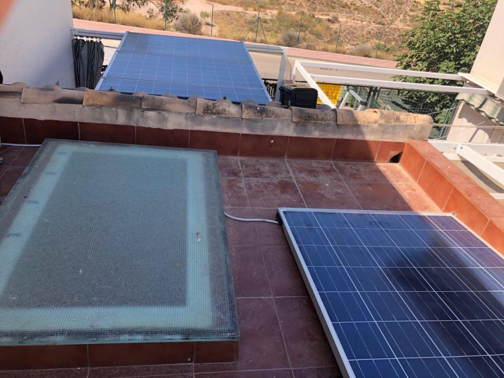

Bueno, después de que se hayan retrasado mucho los soportes, ya he comenzado con la instalación.
Como quiero dejar el microinversor a la sombra, pero no separarlo demasiado de las placas y no tener demasiada caída de tensión, he hecho esta pequeña hoja de cálculo en LibreOffice para poder hacer simulaciones, os la dejo adjunta y la podéis distribuir como queráis.
calculo secciones.ods
Como el tramo más largo desde las placas al inversor es de 3 metros, con sección de 2.5mm2 me vale perfectamente, la caída de tensión apenas representa el 1,07% y es cable que ya tengo por casa.
Otro detalle, al final una de las placas tendrá sombra por un canalón de agua tapándolo unos 10cm por el lateral corto, a ver en cuánto me afecta y si al final pongo una soporte para hacer ángulo y que se quede por encima.
También lo tendré monitorizado aparte de con el software que trae de serie, con la domótica de casa a través de un sonoff pow r2 con firmware Tasmota, que me dará la potencia final en AC suministrada por las placas.
Las placas como comenté, van a ir para proveer algo de sombra en el patio, encima de los rieles de una pérgola, que han sido situados para que estén al ancho de las placas solares, os dejo la foto:
La idea es poner 3 placas ahí y una cuarta encima del techo del patio. El inversor no estará al sol, justo al finalizar las placas, empieza el techado, así que irá debajo a la sombra pero al aire libre. Igualmente pondré el ventilador permanente que comenté.

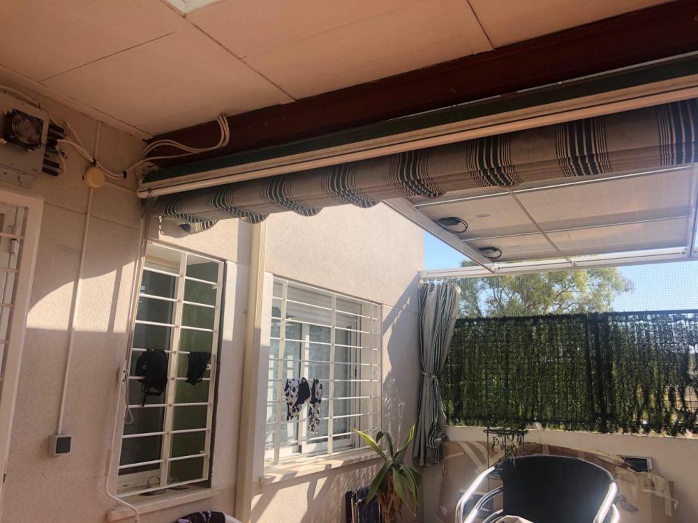

Bueno, pues ya está la instalación operativa, como os comenté, una placa encima del tejado del patio, y tres encima del soporte del toldo.
El cableado hacia el inversor todavía pendiente de poner en canaleta:
El inversor y el ventilador que le he puesto para evitar que se caliente en exceso el inversor. Tengo pendiente ponerle un termostato (3€) para que arranque el ventilador al alcanzar los 50ºC:

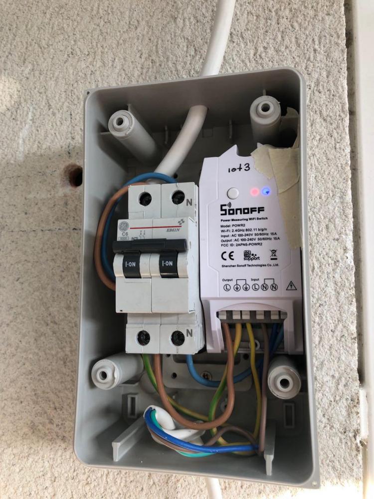

La protección y medición de potencia generada con un sonoff pow r2 con firmware tasmota, que me permite integrarlo con mi sistema domótico:

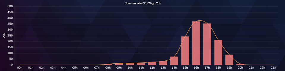

Y esto es lo que genero ya de potencia de salida (aunque ponga consumo, tengo que hacer las gráficas con el generado, consumo y vertido a la red):
Tengo picos de 500W de generación de los 920W teóricos que deberían entregar las placas, de los que solo salen entos 400W, una media de 242Wh en el rango de generación (14h-19h) y un total diario de 1,47kWh, lo cual es poco (sinceramente me esperaba al menos 600W netos en las horas de mayor sol), pero al menos lo hace en las horas punta, es decir, sobre 0,24€ de ahorro diario (0,16€ el kWh * 1,47kWh generados) si no me equivoco en los cálculos, lo que a ojo de buen cuvero si aprovecho la mitad del año esto sería 365/2*0,24=43,8€ que todavía lo veo optimista. Si esta instalación la compenso en 4 años me doy por satisfecho (creo que me iré a 5 o 6 después de la corrección).
Con esta generación no hay momento en el que vierta a la red, por lo que no me preocupa ya el tema de homologaciones e iré ahorrando para la instalación grande en la parte frontal, que es la que debería haber sido.
Agradezco toda la ayuda, y ya iré diciendo la fiabilidad del inversor que, por lo que a mi respecta, me parece que va más bien regular por unos motivos que indicaré así como vaya viendo la producción, así que por el momento no lo recomendaría por muy rentable que parezca.
Un saludo y gracias de nuevo.Última edición por mr.xkr; 18/08/2019 a las 21:28

el kwh tendría un precio de 0.16€, si produces 1,47kwh nos da un ahorro diario de 0,2352€ si esta cantidad la multiplicamos por 365 nos da 85€ anuales.Ahora si contamos que en invierno la producción es mucho menor, la inclinación de las placas es mala, esos 85€ no los vera ni de lejos
- 18/08/2019, 15:54 #18
- ago 2007
- Ciudad Real
- 538
Re: Instalación 4 placas 220w de apoyo con conexión a red.
Enhorabuena por la instalación que ya la tienes en marcha, pero creo que la producción es muy baja.
Ese inversor me llamó la atención en su día, pero sospecho que solo tiene un mppt y por eso no aprovecha bien las placas, creo que en el momento que una de las placas no esté igual de iluminada que las otras te penaliza el conjunto. Como puedes ver la producción instantánea, comprueba algún momento cuando estén todas iguales de soleadas sin ninguna sombra. En verano debes obtener el 80-90% del nominal de la placa en las horas centrales sin problema.
Yo de momento hubiera puesto microinversores individuales, de hecho así lo hago habitualmente para aprovechar esos "lugares difíciles".
Seguiré atento a tus observaciones.
- 18/08/2019, 21:26 #19
Forero Junior
- jun 2019
- Murcia
- 20
Tenéis toda la razón, es mucho menos ahorro, lo he calculado mal, lo rectifico.
Al menos podré compensarla en 5 años, que tampoco es tanto, y quizás pueda recurrir a alguna subvención si sale en el futuro (p.e. el mero hecho de tener placas solares aquí te subvencionan el IBI al 40% en 3 años), pero ya no me puedo acojer a esta, asumo que alguna otra saldrá.
Lo del MPPT, quizás sea posible, la verdad es que excepto por el ángulo, hay horas del día que reciben muy buen sol, sólo una de las placas la tengo con ángulo, pero bueno, poner un MPPT para cada una de las placas no me compensa ahora, ¿qué microinversores usas/recomiendas?
A ver si en los próximos meses consigo poner una escalera hasta el tejado y subo esas placas, que será mi próximo avance.
- 18/08/2019, 21:44 #20
- dic 2010
- pontevedra
- 1.374
voy a ser critico, pero mucha gente que instala solar siempre es muy positiva con las amortizaciones, y a mi los números no me salen, si ahorras 43€ anuales y te gasta mas de 500€(supongo), a mi no me llegan 10 años para amortizar
- 18/08/2019, 21:56 #21
Forero Junior
- jun 2019
- Murcia
- 20
Tienes toda la razón, me esperaba los 600W netos que no he alcanzado, y durante un poco más de tiempo, pero iré actualizando con lo generado. Hoy por ejemplo han sido 1,52kWh que ya es un poco más que ayer.
Efectivamente, la inversión ha sido de unos 550€, pero lo que he aprendido con ella no me lo quita nadie
Un saludo!
- 18/08/2019, 22:02 #22
- dic 2010
- pontevedra
- 1.374
lo aprendido no tiene precio, pero los números son los números,cuando tenga mi instalación funcionando ya comentare los resultados
- 19/08/2019, 08:53 #23
- ago 2007
- Ciudad Real
- 538
Hola, para darte un dato tengo algunas placas instaladas en 2011, jinko de 240w con microinversores enphase de 215w y ayer dieron 1.45 kwh cada placa. En primavera/otoño llegan a 2kwh, en invierno 1kwh. Ten en cuenta además que en su día las puse individuales porque en algunos momentos tienen sombras. En aquellos momentos costaron 135€ cada micro.
A la hora de amortizar hay que ejecutar una instalación correctamente. No es menos cierto que el aprendizaje hay que pagarlo, y eso es lo que te está ocurriendo.
De momento tu microinversor no me convence, imagino que las placas estarán en buen estado. ¿las has medido individualmente? porque igual estoy pensando mal del inversor y no es el caso.
Microinversores contrastados y que se pueden comprar en España con garantía: Enphase, APS, Omnik, ...
