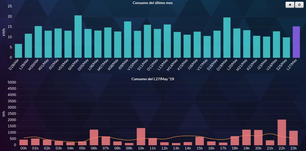

Hola a todos. Soy nuevo en el foro y más todavía en el tema de la energía solar. Siento si soy repetitivo, pero llevo varios días mirando antes de registrarme y tampoco consigo aclararme, así que al final me he animado a escribir.
Hace un mes comencé a preocuparme por el consumo con la constante subida de los precios de la energía, de esta forma pude comprobar que tengo un consumo casi constante de electrodomésticos de unos 300-600 Wh. Entonces me plantee poner placas solares para intentar reducir este consumo.
Archivo adjunto 20483

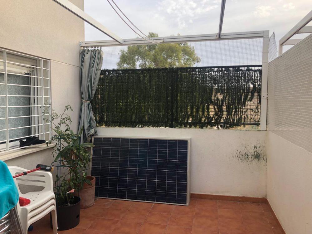

Mi intención es poner las 4 placas a modo de parasol en el patio trasero, sin inclinación, aunque no va a recibir el sol de la mañana, a partir de las 11-12h creo que ya podría empezar hasta bien entrada la tarde. Si la cosa funciona bien, ya pensaré en una instalación mayor en el tejado.

1) ¿Os parece suficiente los 880W que suman las placas para ese consumo residual que tengo de 300-600w?

La otra pregunta, si tienes un consumo residual de 300-600 W como dices, te es suficiente con dos placas o tres. Con 4 te sobra. Esas placas que pones son antiguas, está bien si te salen baratas.
La colocación que tienes pensada no está mal, te dará energía cuando la luz es más cara. Pon DH

Las placas como comenté, van a ir para proveer algo de sombra en el patio, encima de los rieles de una pérgola, que han sido situados para que estén al ancho de las placas solares, os dejo la foto:
Archivo adjunto 20633
La idea es poner 3 placas ahí y una cuarta encima del techo del patio. El inversor no estará al sol, justo al finalizar las placas, empieza el techado, así que irá debajo a la sombra pero al aire libre. Igualmente pondré el ventilador permanente que comenté.
