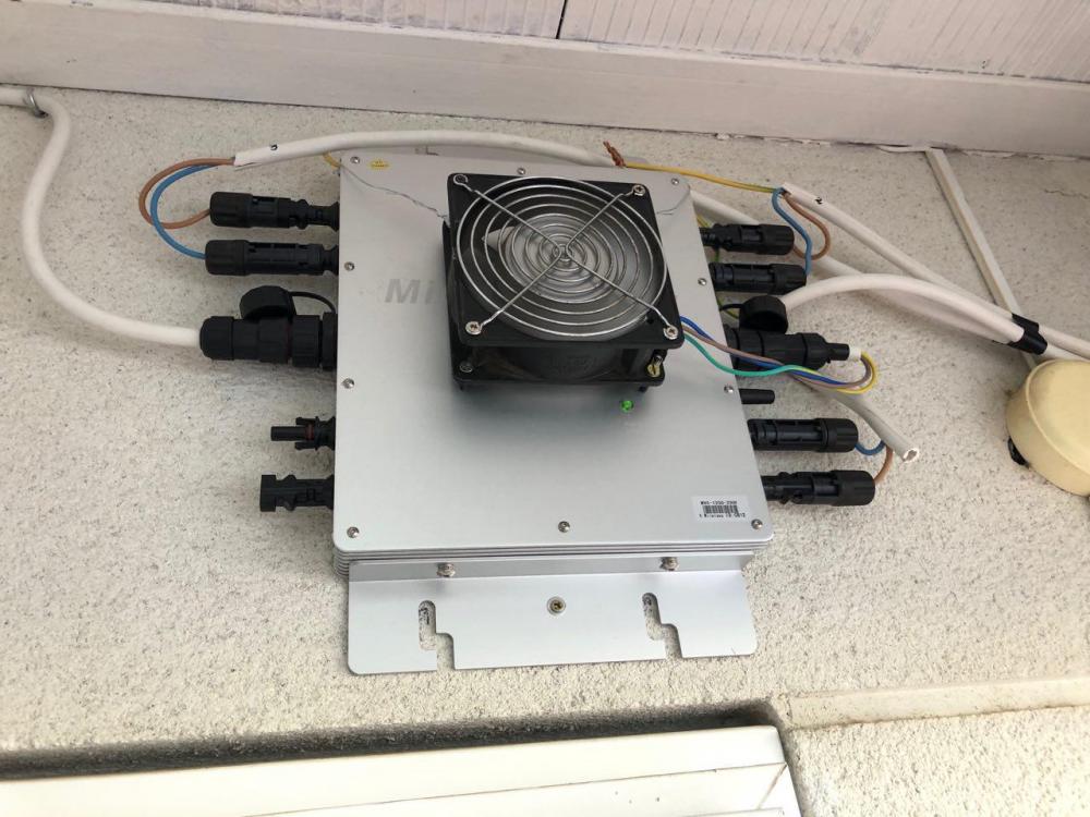

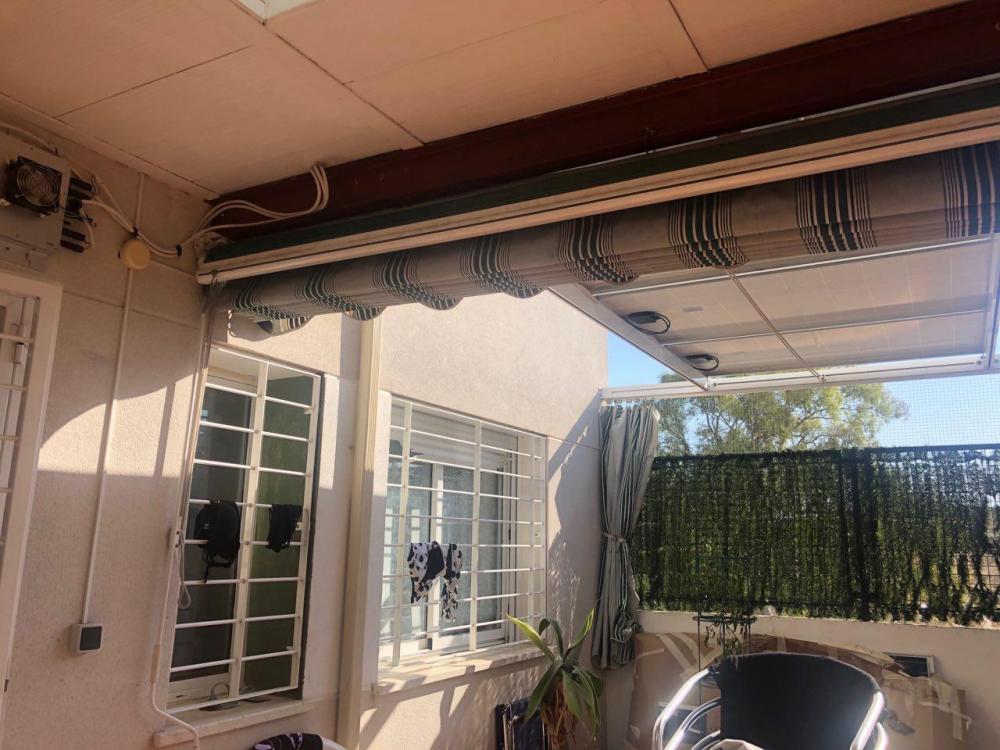

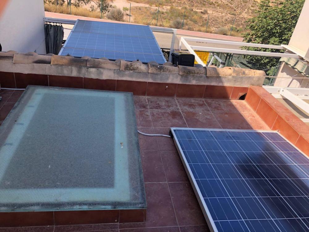

Siento resubir el hilo, pero han pasado ya 234 días desde que hice esta instalación y creo que sería buen momento para compartirlo con vosotros.
La instalación lleva generados 192,62kWh de ahorro de consumo del 17/08/2019 al 08/04/2020 - unos 236 días, de los que muy poco se vierte a la red (un 5%, es muy agradable ver que tienes el consumo rondando el 0 durante las horas punta del día), unos 30,67€ a 0.1592 el kWh. Esto ha sido con finales de agosto/septiembre y los meses malos (Diciembre el peor). Estimo que incluso mejore, pero estirando la estimación actual al año completo sería aprox. unos 55-65€ anuales.
Hasta dentro de unos 10 años no se compensa la inversión, y esto contando con que el presupuesto fué bastante minimalista, de 550€ por 4x235W = 940W (de los que rinden 500W pico). Sé que es porque las placas están mal orientadas y espero tener tiempo para poder hacerles un nuevo soporte (que intentaré sacar a coste 0) que mejore el rendimiento (probablemente un 15-20%). Aun así, tardarán en compensarse bastante.
Aun así estoy contento con la instalación, sólo espero que dure al menos para que compense. Con la posición a la sombra del inversor y refrigerado (al final puse el ventilador con termostato y a partir de 45ºC enfría para bajarlo a 40ºC), los componentes no deberían estresarse demasiado, así que deberían durar siempre que hayan otros problemas (humedades, componentes muy malos, mal diseño, etc.).
Como ya había comentado, adicionalmente he aprendido mucho y muy bien sobre estos temas, y algo que la gente no aprecia, que es la distribución de consumo a lo largo del día, de los días, el consumo de los aparatos de la casa y además, he aprovechado para domotizar la casa también low cost con dispositivos Tasmota de 5-10€ y software propio, el cual me ha dado servicios adicionales que estoy disfrutando: automatización de encendido de electrodomésticos en las horas interesantes, control remoto, apertura de garaje, de la puerta de entrada (para que me dejen los paquetes de correos es una gozada), ¡hasta puedo abrirla con el mando a distancia de la TV! Toda una experiencia.
Escribo esto para que sirva como referencia para el que tenga pensado hacer una instalación de este tipo, que pueda llevar mejor las cuentas.
Un saludo y gracias de nuevo por la ayuda!
PD: Para el inversor chino WVC1200 NO comprar el sistema de monitorización por radiofrecuencia, es una bazofia. Os ahorrareis 65€ que cualquier otro aparato os va suplir con creces (p.e. un sonoff pow r2), dado que no se monitoriza nada de forma individual, si no solo la potencia y voltaje final, que es lo que al final puedes hacer tu mismo.
