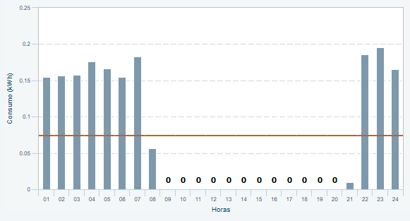

Gracias de tu respuesta, Estoy produciendo un escente de unos 40Kwh por dia que no estoy usando para nada y prefiero regalarselos a doña Iberdrola. Lo que no me gustaria es que a fin de mes me llegase la factura que todo lo que he vertido sea consumo, como he leido por alguna parte o una sancion por comenzar a verter antes de que el instalador acabe con los tramites de legalizacion
Re: Inyección a red con compensación
Roberto95
Sanción no puede haber porque es legal verter excedentes ...
En cuanto a que te contabilice como consumo cuando viertes, tampoco. En mi caso cuando vierto me contabiliza cero, eso si, si en algún momento consumes, eso cuenta ya que lo vertido computa como consumo 0. Te dejo una captura de mi consumo por horas de un día para que lo veas
Archivo adjunto 20522
