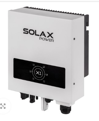

Yo estoy con Som Energia y creo recordar que me compensan 5 centimos por kW·h
Como aun no tengo la clave de instalador del Solax Mini 2.0, aún no he podido desactivar la inyección cero. Si alguien me puede ayudar le agradezco.

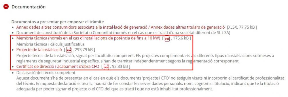

Si ya tienes una instalación de autoproducción y crees que te conviene cambiar su modalidad (por ejemplo, compensación simplificada) en el Centro de Ayuda te informamos de los posibles pasos a seguir. Para decidirlo, te será útil saber que Som Energia compensará los excedentes a 0,056 €/kWh hasta encontrar el sistema adecuado. En cualquier caso, si tienes placas solares, te recomendamos que te pongas en contacto con tu empresa instaladora para que te ayude a comunicarlo a la administración de tu territorio antes del 4 de octubre. La administración será quien lo notificará a la distribuidora de tu zona y esta después a nosotros.
En Cataluña esta es la documentción que piden.
¿Alguien podría compartir un ejemplo de la documentación para una instalación sencilla y sin baterías?
Ahora mismo no tengo trato con mi instalador original. 🤦
