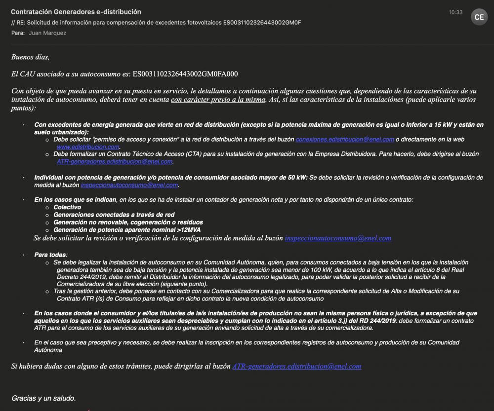

Buenos días grupo. Ando disfrutando de mi recien instalado sistema (pequeñito, 1800 Wp) con seis paneles rec y tres microinversores aps yc600.
Tengo legalizada mi instalación (vamos, documentación presentada por la empresa instaladora, creo que a eso le "llamamos" legalización), y ahora vienen los dolores de cabeza con la distribuidora y comercializadora para compensación de excedentes. Según me comentaron en la empresa instaladora, la Junta de Andalucía comunica de oficio a la distribuidora (E-Distribución en mi caso) la existencia de mi instalación y mi intención de acogerme a la modalidad de autoconsumo con compensación de excedentes, y una vez hecho esto, la distribuidora se pone en contacto conmigo para que yo contrate con la comercializadora un contrato con esta modalidad, ¿voy bien?
Hoy me llegó el correo que os pongo a continuación de la distribuidora, dónde me han asignado un código CAU y me han dado una serie de directrices.
¿como veis el tema? ¿por donde debo empezar a moverme yo??
gracias de antemano a todos por vuestro tiempo.

Hola jmarquezchinchu, veo que tienes a la hermana pequeña de mi instalación ;-)
Si repasas mi sucesión de mensajes en este foro, puedes ver el proceso completo de mi instalación en Sevilla, por si te sirve de guía.
Suerte y ánimo!

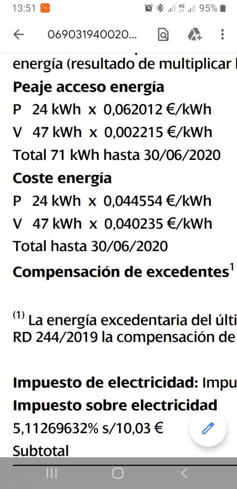

Estoy de acuerdo... Yo llevo unas cuantas facturas con compensación en PVPC y me compensan a unos 0,03€/kw pero el precio del periodo punta es de 0,108€/kw y el valle a 0,041€/kw...
Si te organizas un poco y pones los electrodomésticos que más gastan en las horas valle te sale casi kw compensado por gastado, y fuera de ese periodo es más fácil compensar.
(1) La energía excedentaria del último mes es -327,53 kWh y el precio de compensación de los excedentes es 0,028731 /kWh, según elRD 244/2019 la compensación de excedentes esta limitada por el coste de la energía.
- me tardaron 17 días más del periodo de facturación para realizar las cuentas de compensación.
0,088-0,051=0,037
0,041-0,03=0,011
Ultima factura:
Archivo adjunto 23038
