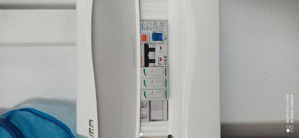

Una pregunta, en vuestra instalación, junto al inversor tenéis puesto un cuadro de protección sobre tensiones o algo así? Es que me acaba de decir el técnico que me legalizó la instalación que tengo que poner eso, que cuesta sobre los 200€. NO sé si es que me está intentando poner algo nuevo o que no me pusieron al hacerme la instalación.

cyyc
Cuando me instalaron mi plan FV, incluía un cuadro de protección sobre tensiones, tanto para la continua como la alterna, además creo que es obligatorio.
Re: Inyección a red con compensación
cyyc
Es obligatorio poner en la conexión de los paneles al inversor una protección contra sobretensiones transitorias de corriente continua. Esto evita que cualquier rayo que caiga no muy lejos nos queme el inversor, no confundir con un pararrayos. También es muy recomendable que en el cuadro de la casa tengamos otro para corriente alterna y si es posible que sea para transitorios y permanentes ( especialmente si tenemos coche eléctrico ).
BUL_58
Gracias. Pues eso es lo que me han instalado, lo que no sé si era obligatorio instalarlo en el 2019 (diciembre) que es cuando me hicieron la instalación, porque si lo es, se lo reclamo a la empresa.
hi8aminidv
Muchas gracias. Como le he comentado al compañero, ese cuadro es el que me han puesto (par ala legalización me dijo el técnico que tendría que instalármelo, con el confinamiento ha venido ahora. ¿Qué es transitorios y permanentes?
¿Véis caro lo que me ha cobrado por la instalación?
Archivo adjunto 22769 Esto es lo que me instalaron ayer.

El protector de sobretensiones permanentes nos protege de una sobretensión que dura mucho tiempo, por ejemplo si nos están suministrando 250V en lugar de los 230V. El de transitorios protege de los picos de sobretensiones que duran muy poco como puede ser la caída de una rayo en las cercanías.

hi8aminidv
Muchas gracias. Yo es que entiendo lo justo de electricidad. ¿Viendo la foto, lo que me han puesto crees que está bien o faltaría algo más? Aparte tengo un sobretensiones, creo que se llama, en el cuadro general de la casa, creo que este sería el de alterna.
