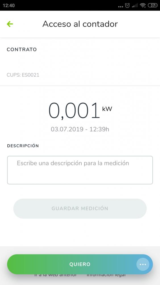

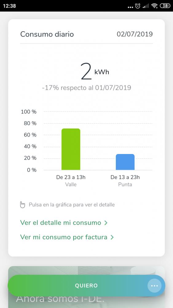

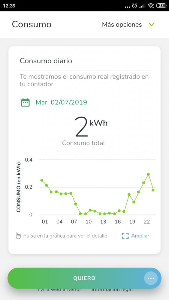

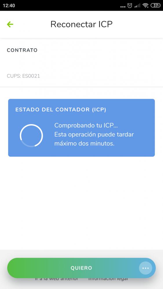

4 Archivos adjunto(s)
Re: Inyección a red con compensación
Archivo adjunto 20524Archivo adjunto 20525Archivo adjunto 20526Archivo adjunto 20527
La verdad es que esta muy bien, adjunto pantallazos de el consumo instantáneo, estado y reconexión icp, consumo diario , y consumo detallado del dia anterior.
