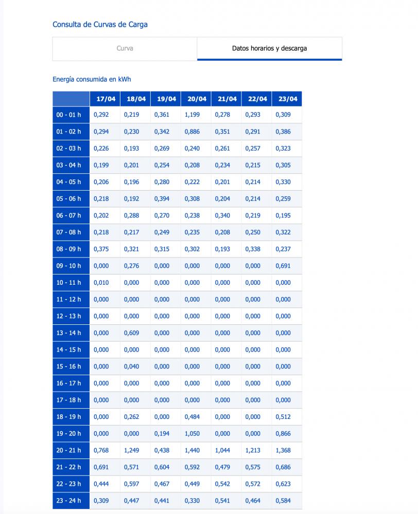

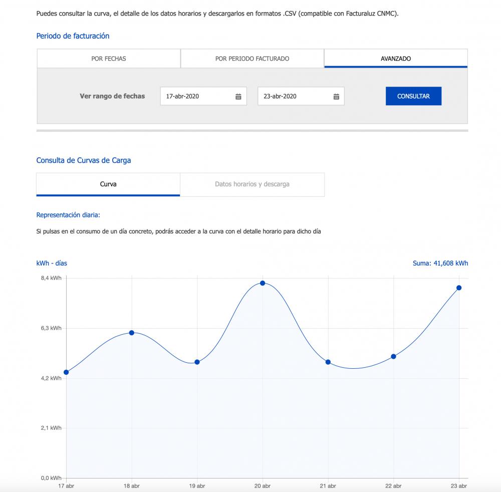

Hoy e-distribucion a una consulta me contesta "La primera factura del cups ES00311.........0F ha sido publicada hoy y se comprueban que la curva se encuentra pintada correctamente incluyendo los valores de los excedentes cero."
Les insisto pregunto ¿donde se refleja el excedente? y me contestan "Si no aparece reflejado es cero."
Evidentemente tengo datos de que el excedente es bastante superior a cero. les he enviado captura de mi panel de Fronius de esos dias y estoy a la espera de respuesta.
Los que tenéis compensación de excedentes con endesa distribución, en la pagina e-didtribucion os aparecen los datos de vertido?. A mi me aparece solo esto:
Archivo adjunto 22510
Archivo adjunto 22512

Ahora me contestan esto: "En el F1 no se incluye el excedente diario, los temas de curva debe ser tratado con Medidas por lo que le rogamos generen un R1 a través de su comercializadora para que sea resuelto."
Re: Inyección a red con compensación
Yo tengo Edistribución y Energía XXI. En Edistribución veo lo mismo que tú. No me parece nada de inyección.
¿Qué es eso de F1 y R1?
