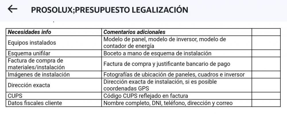

- 06/03/2020, 10:28 #295
- ago 2019
- BARCELONA
- 45
Re: Inyección a red con compensación
Aquí tienes dos empresas que te tramitan la legalización (200€ + IVA)
