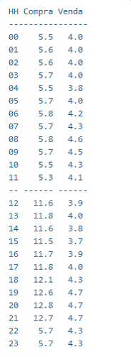

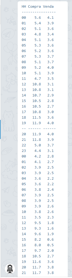

Re: Inyección a red con compensación
No son 5€, son 4€ (para 5kW de potencia contratados) porque tienes que descontar el margen de la comercializadora regulada que no aplica en Lucera
Yo uso la red como batería virtual (tengo mi instalación sobredimensionada para inyectar lo máximo)
Suelo poner lavadora, secadora, lavavajillas a las 02:00 que es cuando el PVPC está más barato y luego inyecto durante el día a 5 cts/kWh que es entre 1 o 2 cts/kWh más que lo que me costó la energía a las 2 de la mañana
Aquí tienes un ejemplo de precios PVPC (compra y venta) obtenido con fotovoltaicaBot:
¿Cómo se compensa?
La compensación será mensual y se basará en el balance horario que dice la legislación:
Si a las 22:00 h. consumes 11 y produces 2, el balance de consumo serán 9 y el de excedentes 0
Si a las 11:00 h. consumes 2 y produces 11, el balance de consumo será 0 y de excedentes 9
Así día a día y hora a hora todos los días del mes
El excedente de consumo lo compensan a 0,05€/kWh, que es el precio que han acordado para 2020

Mañana, te llegan a pagar el precio de compra del kWh inyectado a unos miserables 0.5 cts el kWh en la tarifa PVPC contra los 5 cts/kWh del precio fijo de Lucera
