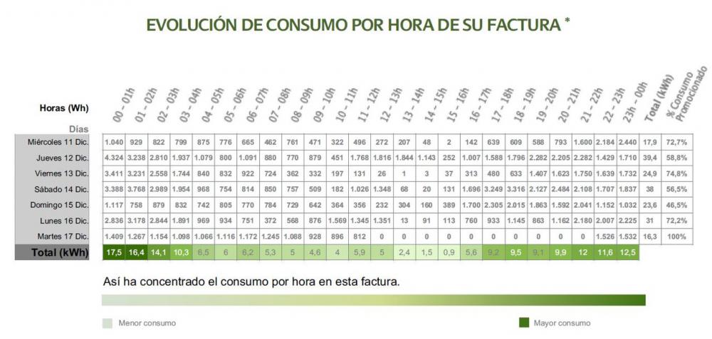

Yo estoy en Curenergia (comercializadora de Iberdrola) y no veo lo vertido, sin embargo veo algo que debe tener que ver.
Archivo adjunto 21775
Si veis, en las horas centrales del dia tengo menos consumo aunque en ningún caso es negativo como creo que debería reflejarse por el vertido.

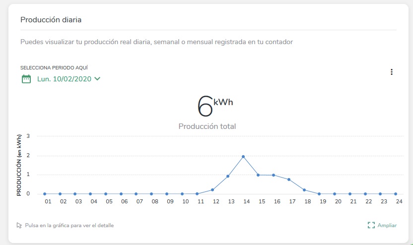

Podrías poner una captura donde aparezca lo vertido por horas?
Re: Inyección a red con compensación
Si, claro, ahí la tienes
Archivo adjunto 21793
A mi me sale ese gráfico pero no es lo de lo vertido sino lo producido por el inversor.
Yo es que tengo el contador que antes obligaban a instalar para legalizar, no se si es tu caso.
Llamarse se llama producción, pero la medida que te da es la que vierte a la Red. Ese día lo instalación produjo 11,65 de los cuales 5,62 consumió mi vivienda y 6,03 fueron vertidos a la Red. El contador es imposible que sepa lo que has autoconsumido ya que esa energía nunca sale de tu instalación doméstica
