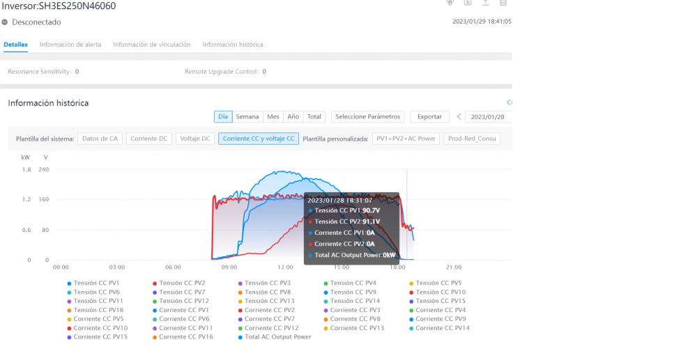

El voltaje no cambia mucho con la radiación, cambia sobre todo con la temperatura.
Es estos días fríos, un string de 3 paneles monocristalinos de 400W me está arrancando a 135V aproximadamente y a medio día está a unos 120V.
En los días de más calor de Julio me arrancaba a unos 115V y en las horas de más calor a penas pasaba de 90V.
De todas formas, el MPPT del inversor está siempre buscando la tensión de mayor eficiencia para cada momento.
Adjunto voltaje de mi string SE de 3x400W de ayer.https://uploads.tapatalk-cdn.com/202...5bc46aeffa.jpg

El voltaje variará poco, pero el amperaje lo hará más.

Ya te lo han comentado, pero como fui el q te puso en alerta, me veo obligado a contestarte.
La radicación le afecta poco, fíjate q a mi sólo decae la V por debajo de límites de No producción cuando ya no hay exposición solar (y es sobre las 18:30, cuando el sol se puso a las 18:15).
Las líneas de tensión de los 2 strings (4 paneles cada uno mirando a Este y Oeste) son las casi planas de Azul y Rojo superiores. Como ves desde el principio estan ya cerca de los máximos..
Archivo adjunto 29316
