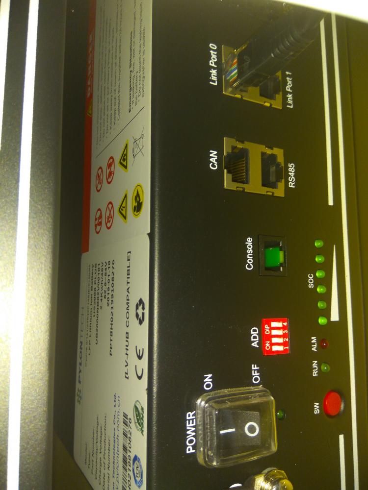

Y el del cable negro? es igual o faltan hilos? el negro es el que venia con el hibrido??
Igual hay que poner el negro.
Veo que el microinterruptor 1 de la bateria maestra esta en OFF, tiene que estar en ON para que la velocidad del hibrido y de la bateria maestra coincidan a 9600 baudios.
Para que la velocidad de la bateria maestra se configure igual hay que reiniciar la bateria maestra.
En el display del hibrido tiene que aparecer la bateria LI BAT.... si no aparece es que no se comunica.

El primer pins de la batería lo puse como tú dices pero la verdad es que en ningún momento no te diferencia , seguía actuando igual el inversor.
Respecto al cable negro me dijeron en MP solar qué porque tenía puesto el cable blanco y no el negro que me habían suministrado ellos.
Ellos me dijeron que tenía que poner el cable negro qué es tenía la configuración para la tarjeta.
el problema es que ellos no me han mandado el cable negro se le habrá olvidado de meterlo dentro de la caja del inversor
Archivo adjunto 20447

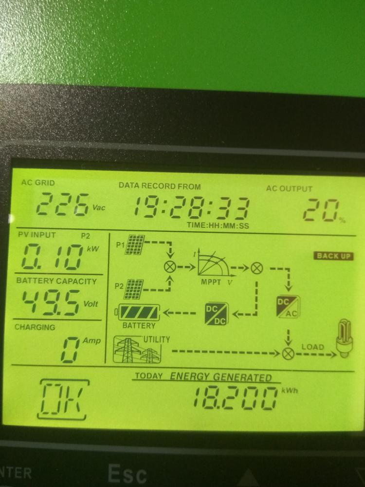

En la pantalla que aparece por defecto no pone la palabra que tú me describes.
hay que tocar algún botón para que aparezca dicha palabra

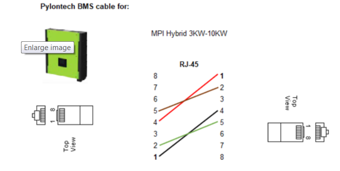

O sea,no tienes el cable negro???
Pues el cable blanco creo que es para otro tipo de inversores. Ese venia con las baterias no?
El cable negro podrias hacertelo tu crimpeandolo de esta forma:
Archivo adjunto 20448
Si no tienes crimpadora de rj45 ves a una tienda de informatica con ese esquema y que te lo hagan tal cual.

Gracias TJ, iré a una tienda con el esquema que tú me has mandado para que me lo haga.

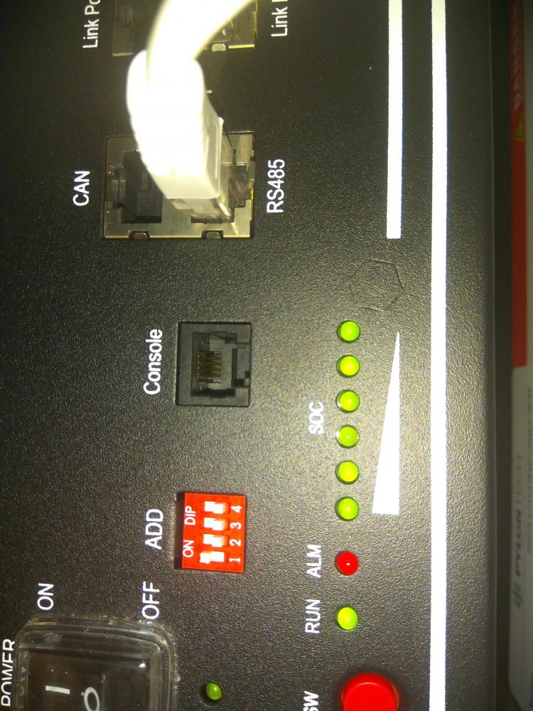

He cambiado el pins de la batería maestra te mando una foto para que veas cómo ha quedadoArchivo adjunto 20449Archivo adjunto 20450

Lo que no entiendo es como no te han mandado el cable negro.
Debe de haber un follon importante con estas baterias y los hibridos estos.
Parece ser que solo funcionan con tarjeta y estas baterias los modelos del 2019. Los anteriores necesitan de un firmware nuevo y una modificacion hardware.
Ademas los cables de comunicacion entre hibridos y estas baterias no son iguales para todos los Voltronics. Por ejemplo el cable negro para tu hibrido no valdria para un 5048GK o VMIII.
Igual por eso no te lo han mandado, porque no sabian que hibrido tenias.
Los microinterruptores de las baterias supongo que estan bien, por lo menos el de comunicacion. Lo que no se como van al haber dos baterias. En el manual no esta muy bien explicado las posiciones de los microinterruptores 2,3 y 4. El 1 no tiene discusion, es ON para 9600 baudios. Los otros son para tener mas baterias conectadas a la maestra.

El cable que tú me has mandado para hacer.
Las dos puntas de los terminales son iguales da lo mismo que uno vaya al inversor que otro vaya a la batería.
porque el cable blanco que suministran lo de la batería en un extremo pone inversor y en el otro extremo pone baterías.

El cable que vas a hacer es igual que lo conectes un extremo a las baterias y el otro al hibrido. Es indiferente.... el cruce es compatible.
El cable blanco es para otro tipo de protocolo.... quitalo porque no hace nada.

tejota, ya le he puesto el cable.
la palabra de LI-BAT a aparecido en la pantalla LCD del inversor.
ahora no se si cambiara en algo.
