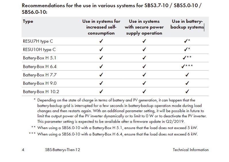

Hola Isidoro, por curiosidad, podrías decirme exactamente donde está indicado que cuando la diferencia sea mayor de un voltio????? cual es esa normativa????? gracias anticipadas.
Litio SMA son casi perfectos, tambien fallan. En casa tenemos el régimen TT, por prescripción según la itc 8. Cuando alguien provoca una derivación estando incorrecta la pat del neutro, entonces tendremos un desplazamiento del neutro que redunda en una diferencia de potencial en el neutro, a más tensión, más desequilibrio.
La solución que hiciste era correcta, pero incompleta. Cuando aparace una diferencia de potencial entre el neutro respecto a una tierra buena, esta tiene potencial cero, se puede incar una pica en el terreno, independiente de la tierra de protección, y unirla al neutro, con ello tu problema desaparece, porque estás obligando al neutro que tenga 0 voltios.
Si los valores son muy muy bajos, se puede unir ambas tierras, la del neutro y la de protección, pero si es menor de 2 ohmios.
SaludosRESU 10 + SI 6.0 -- SB5.0 -- SB1.2 - smart meter. 6PV 330W S 30º - 5PV 270W S 90º - 5PV 270W W 30º

Que SMA tenga la posibilidad de aplicar un parche para al menos poder trabajar con el conjunto de todo el sistema me parece al menos un alivio.
Llegó un momento que pensé "coño, siempre tendré que depender de la puñetera red exterior".
Ahora mismo me estoy planteando comprar la caja de conmutación para "aislarme" aún más del exterior, no obstante, al parecer, la batería LG Chem 10H todavía no va muy fina a la hora de cargar estando en modo offgrip, este año SMA/LG tienen previsto aplicar una actualización del firmware para que el sistema funcione mucho mejor en modo "battery backup systems":
