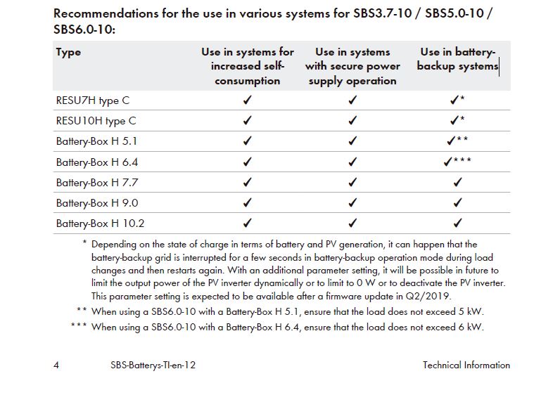

Hola
Hola, Yo tenia el mismo problema que tú cada vez que venian los de endesa las medidaas fase tierra y fase neutro y neutro tierra eran correctas. Al poco tiempo me ocurria otra vez neutro tierra 60 V. Asi que tuve el tester puesto y le hice fotografias. Nunca averiguamos nada y mi empresa de mantenimiento me digo que el SMA se defendia de este error y dejaba de funcionar hasta que se subsanara pero que no le pasaba nada si seguia funcionando. Por lo visto en SMA te dicen un patch de software uqe hace un override de PE es decir detecta el error pero sigue funcionando. Nunca tuvimos que aplicarlo pues a los 10 o 12 dias el error desapareció por lo que presumo que a alguien de la urbanizacion vinieron a probarle algun electrodomestico defectuoso o trajeron alguna hormigonera o algo parecido y que terminando el trabajo se fueron. Si te sigue ocurriendo ya sabes fotos con fecha y hora del polimetro para endesa y si no te solucionan nada pregunta en SMA que tienen el truco
Te agradezco muchísimo la respuesta.
Que SMA tenga la posibilidad de aplicar un parche para al menos poder trabajar con el conjunto de todo el sistema me parece al menos un alivio.
Llegó un momento que pensé "coño, siempre tendré que depender de la puñetera red exterior".
Ahora mismo me estoy planteando comprar la caja de conmutación para "aislarme" aún más del exterior, no obstante, al parecer, la batería LG Chem 10H todavía no va muy fina a la hora de cargar estando en modo offgrip, este año SMA/LG tienen previsto aplicar una actualización del firmware para que el sistema funcione mucho mejor en modo "battery backup systems":
Archivo adjunto 20421
